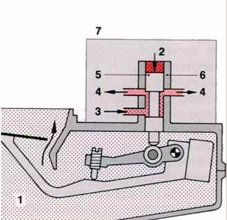

| grisou911 | le 09/12/2012 à 10:43 Dixit PO911TOYSj' ai démonté tout le doseur pour faire un bon nettoyage et je me suis aperçu que le piston centrale du doseur était grippé aussi, plus qu' a commander la nouvelle vis et remonté tout cela, tout le reste avait l' air d' être correctement branché et vissé. Déjà merçi à tous et je vous tiens au courant des la nouvelle pièce installé et mardi je suis chez PORSCHE et je lui demanderais pour ma fuite à cet endroit si possible ou non. des pros (fildemass notamment) t'ont dit que ce n'était pas possible d'avoir de l'essence à cet endroit, explication confirmée par de nombreux autres membres. Ils connaissent la Kjet peut-être mieux (surement?)le Kjet que les mécaniciens de Porsche qui ne sont plus que rarement confrontés à nos type G.(A moins qu'un vieux mécanicien ...ce n'est pas péjoratif). Regarde ce schéma. ![]() La vis se trouve en dessous du repère 3 et la tête d'injection au dessus repère 7. La vis n'assure en rien une étanchéité quelconque comme tu peux le voir. Message édité le 09/12/2012 |
