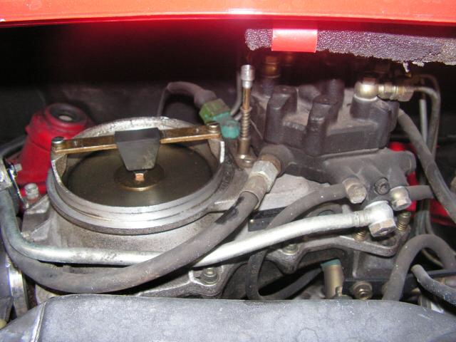

| Ek930 | le 25/01/2015 à 08:49 Bonjour a tous,Je reviens avec mon probleme de ralentit... Oui malheureusement j ai eu enormement de travail ( arrêt de mon activité etc) Bref apres quasiment 2 ans sans avoir roulé avec la voiture ......... A cause de ce probleme de ralentit :( J ai décidé de démonter ma boite a air pour la repeindre car elle etait un peu rayé sur le dessus et aussi en profiter pour changer l insonorisant moteur. Bref une fois intercooler déposé et boite a air . Je retire l insonoriant , je passe l aspirateur et que vois je derrière ........!!!! La prise du faisceau moteur qui se branche sur le kjet!!!! Déconnectée !! Oubliée ici certainement depuis dd nombreuses annees ...!!! J ai toujours eu des problemes de ralentit avec, Centre porsche St maur, Miramond auto. A part me coller des notes de folie et me remplacer des pièces , vous ne croyez pas qu ils auraient pu trouver?? Bon je n ai pas redémarré l auto, J en ai profité pour commander toutes les durites d huile de bache / et d huile, celle d air etc. Histoire de repartir sur du neuf car certaines suintaient un peu Et aussi les joints de la wastegate qui faisaient du bruit. J ai hâte de tout remonter et tourner la clefet avoir un bon ralentit Je me demande comment mon auto cela pouvait tourner dans la prise connectée sur le kjet A très vite ;) |
| David 930 | le 25/01/2015 à 09:31 De quelle prise parles tu ? De celle qui est branchée juste à côté du plateau sonde ? Ou bien plus bas sur la boite à air ?Dans les 2 cas, désolé pour la douche froide mais ca ne changera rien. As tu vérifié le fonctionnement du tiroir d'air additionnel ? C'est un classique du ralenti accéléré. |
| Ek930 | |
| ibanezjs | le 25/01/2015 à 12:36 Contacteur de securité, il peu poser quelques problèmes, notamment de démarrage, assez connu sur nos vieilleries! Le mienne tourne parfaitement prise débranchée Message édité le 25/01/2015 |
| Ek930 | le 25/01/2015 à 13:47 Ha ok,Donc je vais la redebrancher Fausse joie alors :( |
