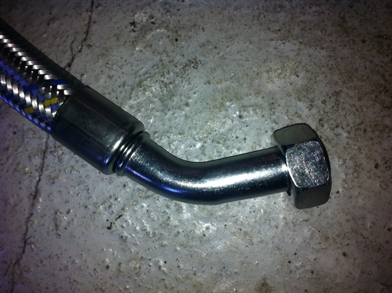

| luky luke | |
| le Hardi | le 30/05/2013 à 20:59 Have the oil thermostat threads have come off with the oil line? Instead of replacing the entire thermostat, screw on our adapter to the remaining threads on the thermostat and reattach the oil line to the adapter. Simple, quick and cost effective fix to a common problem.En gros, c'est t'as bousillé tes connexions sur les lignes d'huile ? plutot que tout remplacé et que ca te coute un oeil, fixez ce soucis avec cet adaptateur. Rapide et économique. |

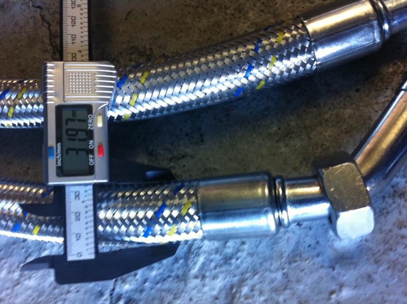

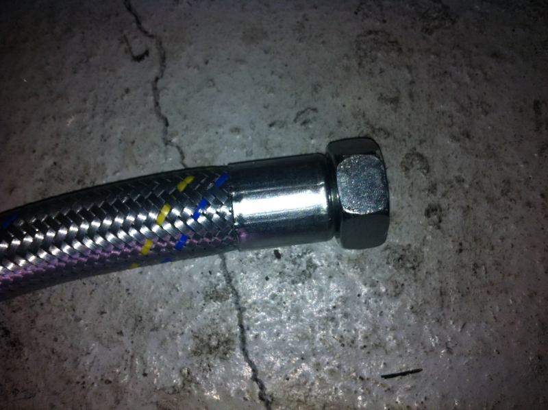

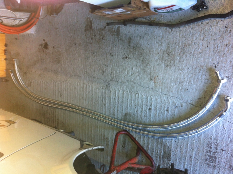

| Danydan | |
| tabougris | le 30/05/2013 à 22:31 interessant!!le diametre interieur est equivalent à l' origine? T' as une idee du cout de fabrication? Merci |
| 83stef | le 31/05/2013 à 07:54 pareil que Tabougris |
| Danydan | le 31/05/2013 à 08:09 Le diamètre est un peu plus gros, d'ou la nécéssité de mettre un peu plus d'huile. Les deux durites coute 300 euros.Le vendeur (Flexilev à Annemasse) en a déjà fait plusieurs pour des 911. |
