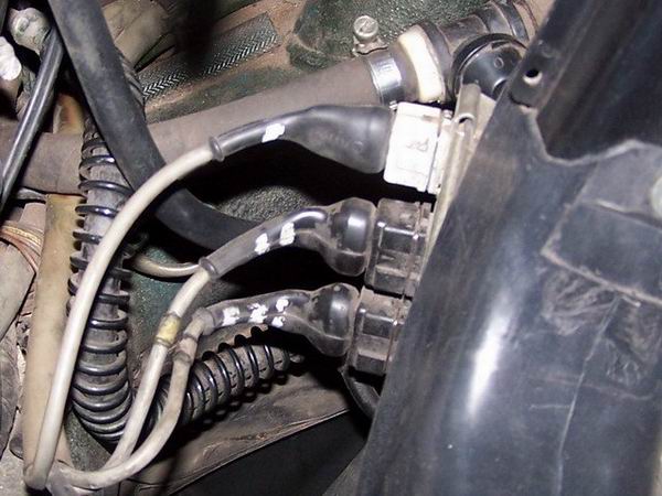

| rs2 | le 28/06/2013 à 00:35 Branchement capteur pmh derrière la souflante |
| gilllou | le 28/06/2013 à 08:58 Là:![]() |
| padebad | le 28/06/2013 à 10:50 et là c'est quoi ? et je regarde quoi ? je balance un grand coup de marteau dans le tas :) ? |
| castor | le 28/06/2013 à 10:55 ce sont les différents capteurs qui se trouvent au niveau de la soufflerie de chauffage; peut-être que l'un d'eux s'est déboîté de son logement; avec la main vérifie qu'ils sont bien en place |
| boutzi | le 28/06/2013 à 10:56 Les 2 prises noires ce sont les capteurs d'impulsions qui sont sur le volant moteur, c'est peut être eux qui merdent, mais que ça coupe comme ça d'un coup sur un dos d'âne Enfin tu me diras moi tout marchait bien et en voulant la sortir du garage paf il y en a un qu iavait rendu l'âme ça n'a pas prévenu.Une vérif simple pour ceux là, tu mesures la résistance des capteurs (ils sont identiques), tu as 3 broches, tu mesures entre celle du milieu et celle du bas, tu dois trouver entre 0.6kohm et 1.6kohm, sinon il y a des chances que ça vienne de là |
| padebad | le 29/06/2013 à 09:57 mon principal pb maintenant , c'est que je n'ai plus la voiture pour verifier tout ça . elle est restée à Paris et moi je suis à lilleSi qq'un va chez Martin pour son pot , il pourra jeter un coup d'oeil à ma voiture, et meme venir avec un DME pour essayer , elle risque de rester là bas jusqu'à Jeudi !!! 19H ÇA Y EST LA VOITUREE EST REVENUE !!!! pas toute seule hélas , je suis allé la chercher avec un plateau j'ai changer le relais DME mais ça change rien Maintenant les amis j'attends vos propositions avant de la mettre chez un spécialiste qu'est ce que je peux essayer pour trouver la panne ?? dans quelle ordre je procède? j'essaye de tester la bobine et le capteur PMH et je vous dit quoi !!! euh on fait comment pour tester ça? je me suis souvenu comment je verifiais l'allumage sur ma mob qd j'étais petit et là aussi ça marche j'ai retiré la premiere bougie de droite et lorsque je la pose sur le moteur je vois bien une étincelle !! c'est plutôt bon ça non ?? on peut en deduir quoi ? bobine ok , delco ok, et puis quoi ? j'ai testé les deux capteurs noirs , PMH et l'autre à coté (je connais pas son nom) celui du bas indique .313 l'autre .987 kohm . on est sur une piste il me semble ... Message édité le 29/06/2013 Message édité le 29/06/2013 Message édité le 29/06/2013 Message édité le 29/06/2013 |
