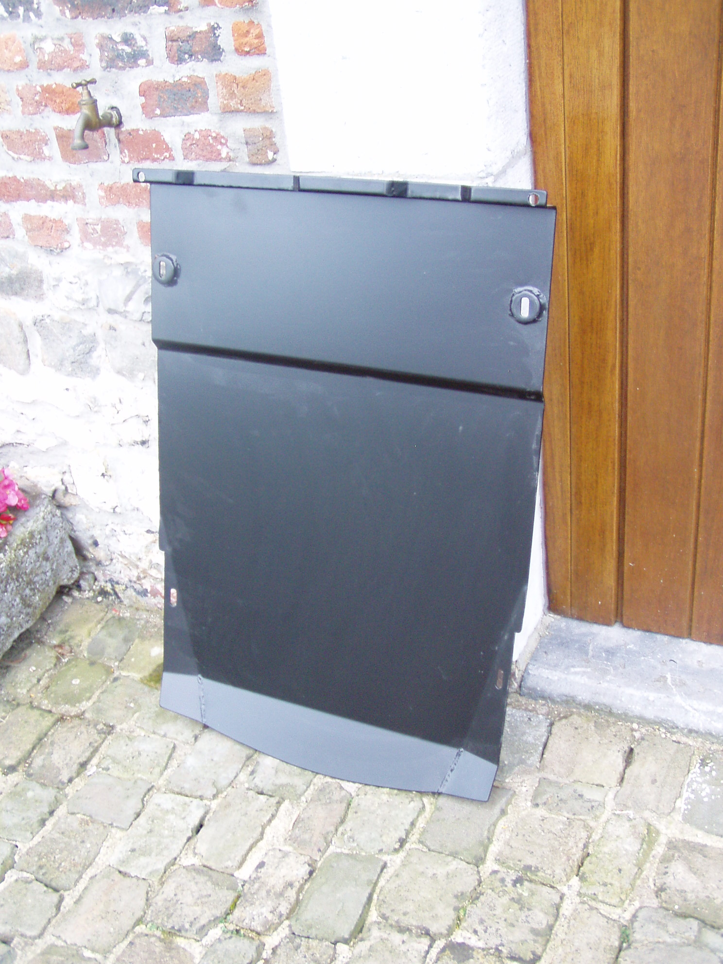

| grisou911 | le 02/07/2013 à 22:20 Bonsoir à tous,suite au manque d'enthousiasme pour un achat groupé, j'ai commandé un "fond plat" suivant les infos que Freddo m'a transmises. Colis reçu ce jour (5 jours pour le trajet Allemagne - Belgique). Le "fond plat" est emballé à la perfection ; aucun risque de dégradation. La pièce est nickel. Je l'ai présentée sous la voiture et je pense que çà va être un jeu d'enfant pour l'installer . Les photos et la suite pour demain.Message édité le 03/07/2013 |

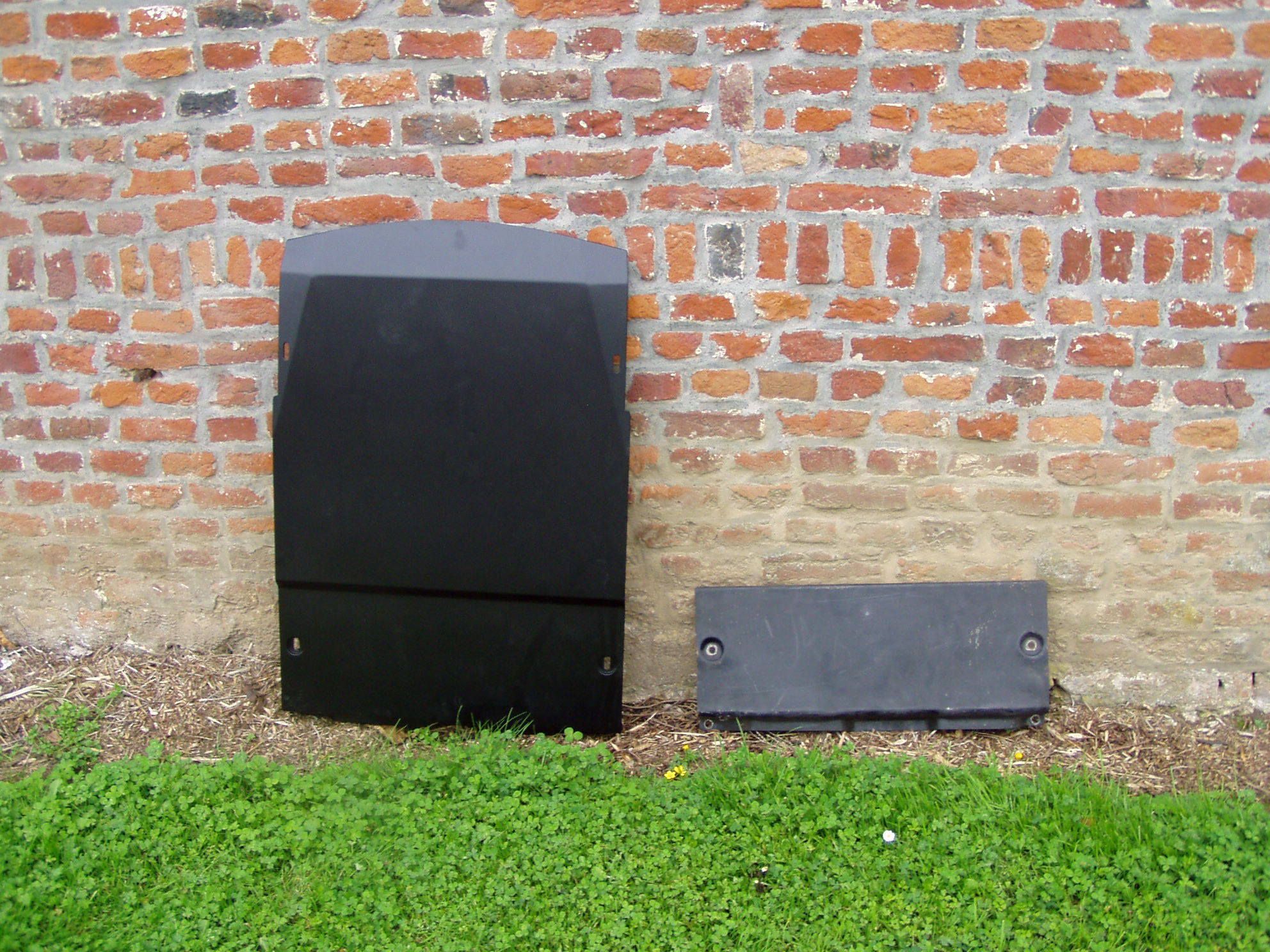

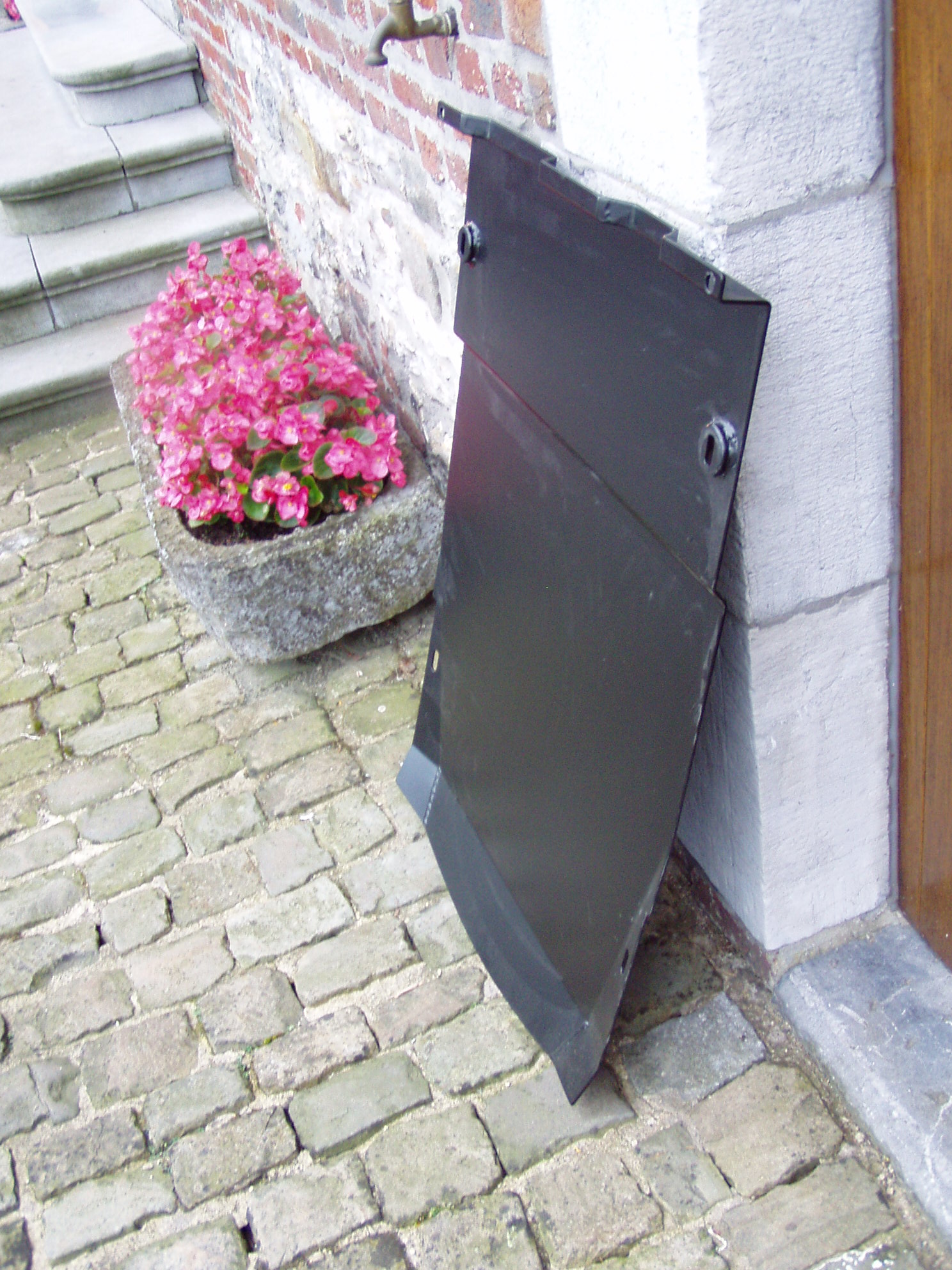

| grisou911 | le 04/07/2013 à 09:53 Voici les premières photos de la bête:montage ce soir (sauf imprévu) ![]() Super emballage ![]() ![]() Message édité le 04/07/2013 |

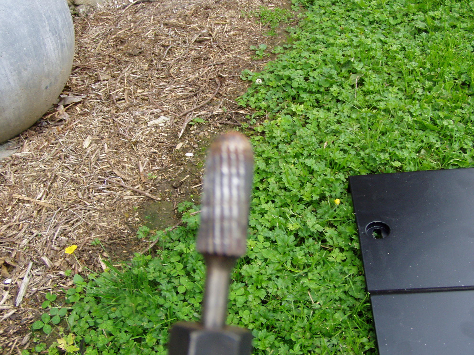

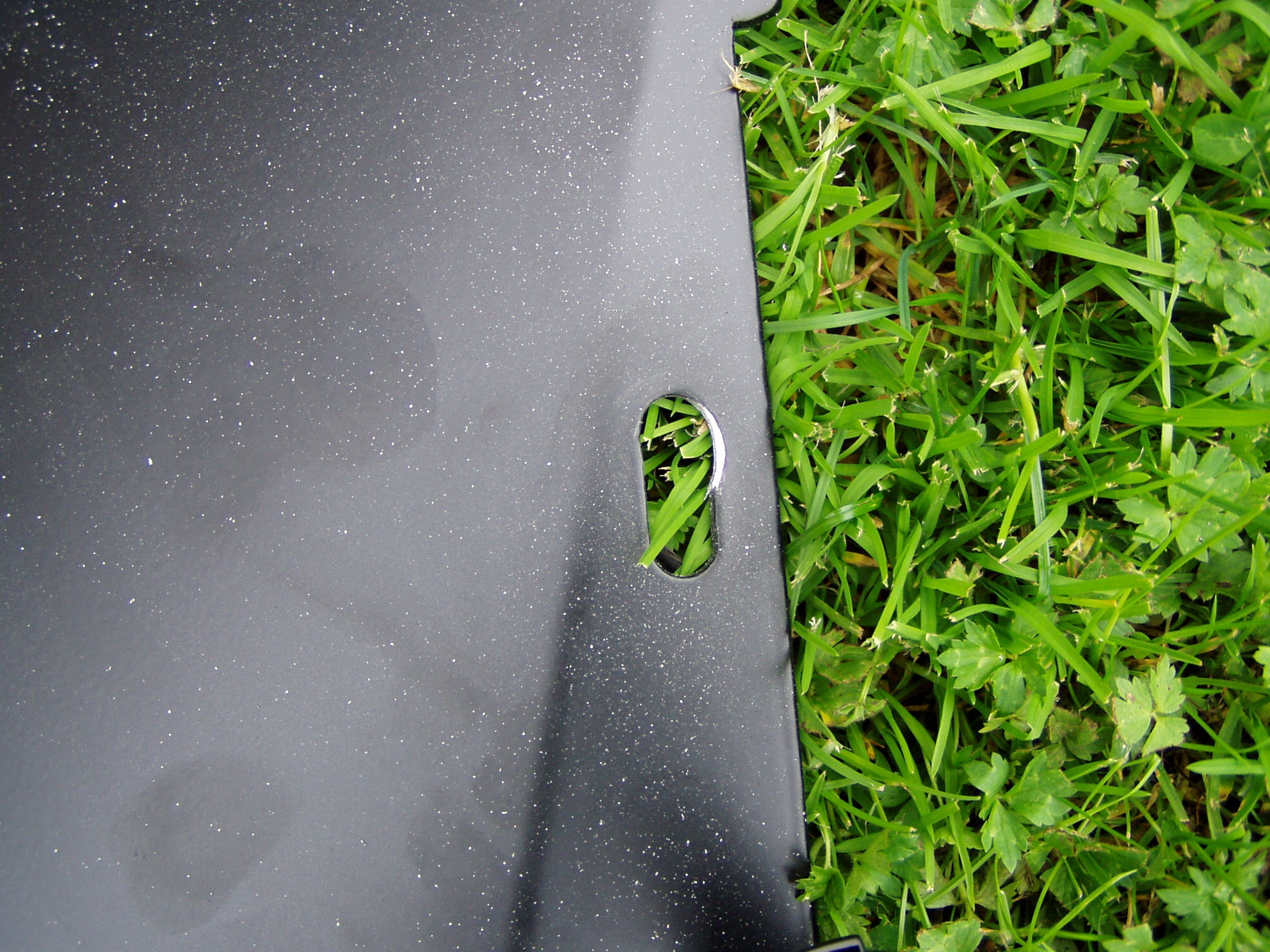

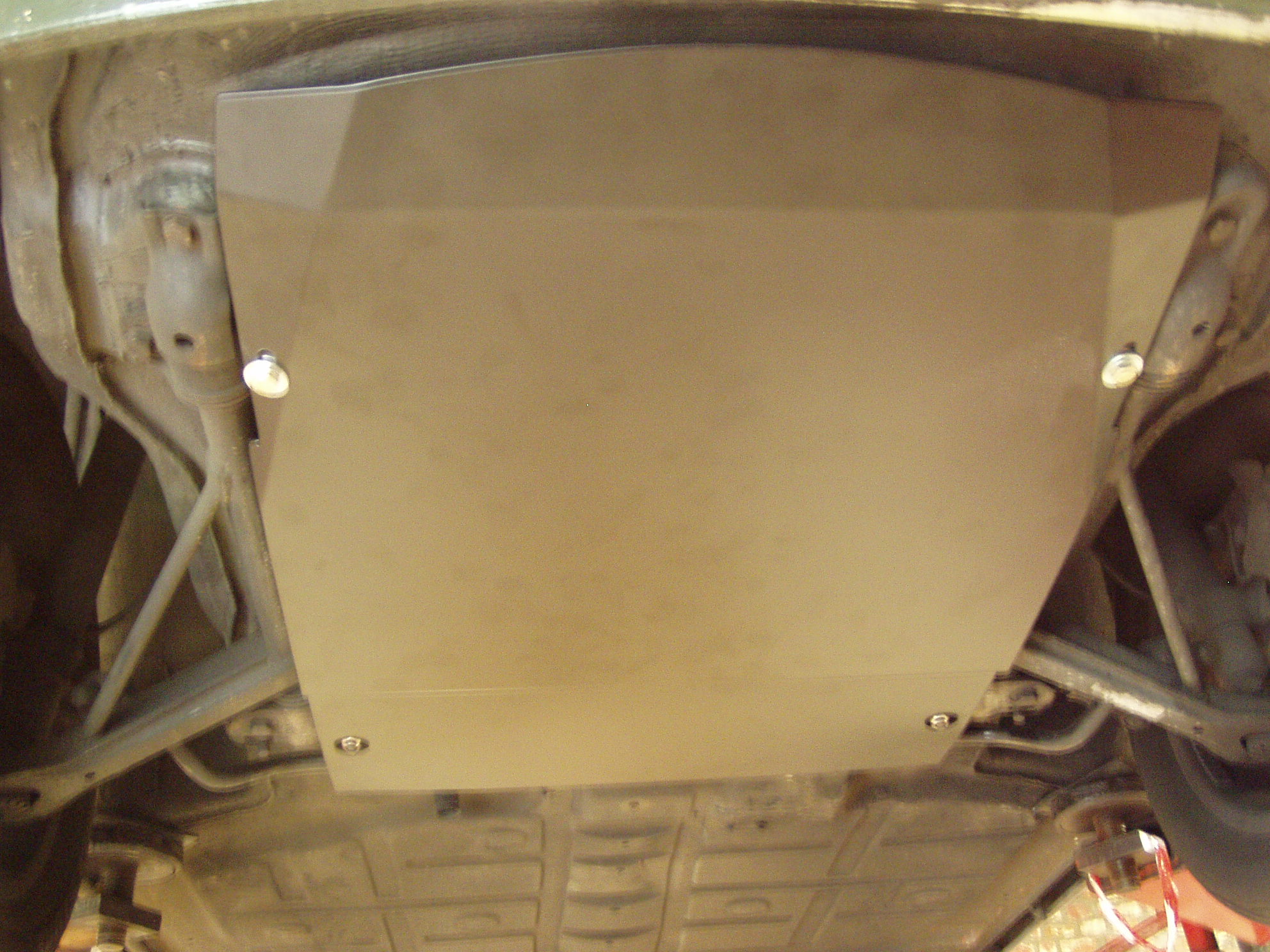

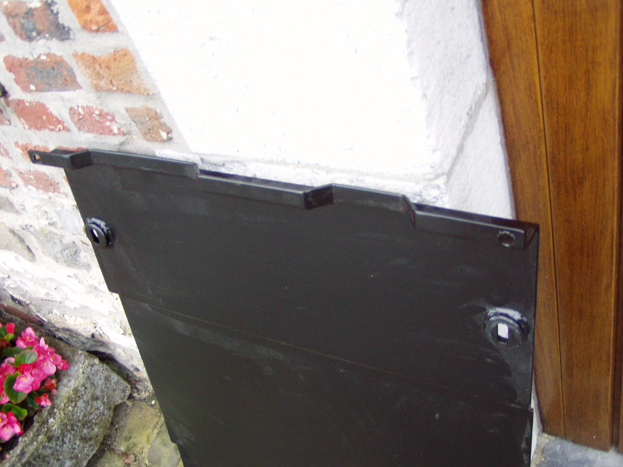

| grisou911 | le 05/07/2013 à 06:26 Dernières nouvellesL'ancien et le nouveau ![]() Après présentation, j'ai agrandi à la fraise la fixation aux suspensions (fixation avant) ![]() L'outil: ![]() et enfin le résultat: ![]() Il est possible de monter la tôle seul. Il faut visser les 2 écrous intermédiaires; à ce sujet, le concepteur a prévu des boutonnières très utiles. Après çà, mettre les vis de suspension AV puis les extrêmes "arrière" ( vis à 6 pans creux) et puis finalement serrer les vis intermédiaires de 17. Voilà, au total le montage m'a pris une demi-heure. Seul petit problème en ce qui me concerne: le crochet de remorquage est caché par le fond plat. Si vous avez le crochet installé sur la partie av du triangle gauche, pas de problème; dans mon cas, il est soudé au châssis en position centrale. Pose d'un couvercle avec crochet intégré ou adaptation perso (voir blog de Jean-Yves). De toutes façons , jamais de panne avec les "type G" Message édité le 05/07/2013 |
| pukawara | le 05/07/2013 à 07:33 Super merci !Donc heureux alors ? En aluminium de 5mm d'épaisseur ? Combien de temps t'as t'il fallu pour le recevoir ? L'agrandissement était obligatoire ? Bref, quelques questions... |
| grisou911 | le 05/07/2013 à 07:47 Comme précisé plus haut , 5 ou 6 jours après paiement paypal.L'agrandissement était nécessaire vu qu'il était impossible de visser correctement (vis hors axe filet) de la fixation du triangle. Après montage, je me suis dit que j'aurais "peut-être" pu le faire sans agrandir l'ouverture en poussant plus sur le fond plat. La tôle alu fait 3,5mm d'épaisseur |
| Freddo | le 05/07/2013 à 12:58 super boulot Grisou! en plus de la protection le "flow" d'air est un peu mieux! |
