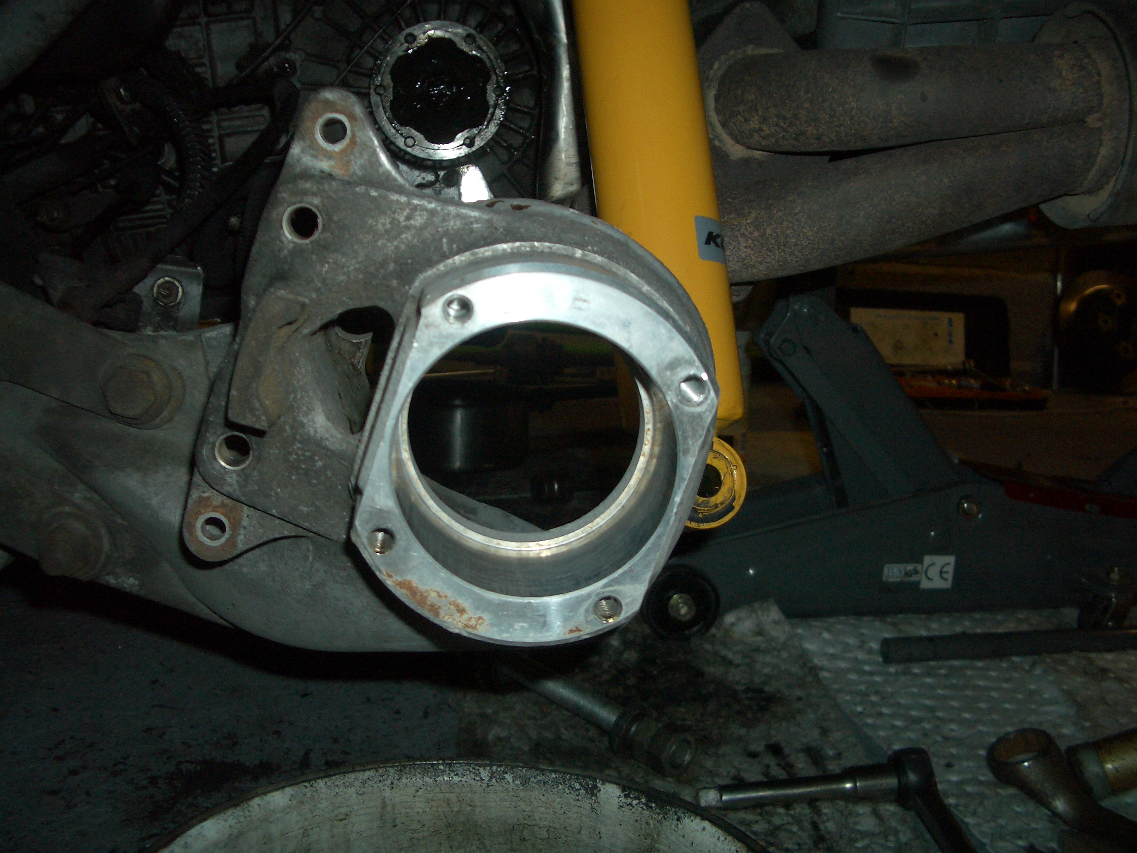

Bonjour à tous, je continu mon demontage total afin de sabler et peindre puis remonter avec des silents bloc neufs tous les trains roulants.
Comment de detache le plateau de frein :
http://www.rosepassion.com/fr/cat/porsche-911-65-73-1973-2-4t-targa-boite-manuelle-4-vitesses/M76/freinage/frein-arriere/B236/frein-arriere-disque-frein-arriere-plaquette-arriere-frein-a-main/I1265/plateau-de-frein/P13225
du bras arrière.
Merci
le 04/09/2013 à 13:15
Yo, bah la tu es dans la merde si tu as viré les 4 vis, et qu'il ne viens pas il est surement soudé par l’oxydation alu/acier
donc dégrippant, maillet, et chauffer mais si il ne viens toujours pas comme j'ai eu le cas sur le mien (putain de roulement)
j'ai fait une coupe sur le rayon avec le disque fin de la dremel, et j'ai fait ressoudé par mon collègue de boulot qui fait cela toute la journée
peut pas coller de photo (je suis au taf)
le 04/09/2013 à 15:38
Merci,
Pour le premier que j'ai fait hier, je ne savais pas que les deux pièces étaient séparables, donc j'ai réussi quelque peu à sabler entre les deux et à y mettre de l'Epoxy en modulant le jet du pistolet.
Je pense que je vais faire pareil pour le second.
Comme les roulements ont pu être démontés, je suppose que je peux les remplacer sans démonter ce plateau.

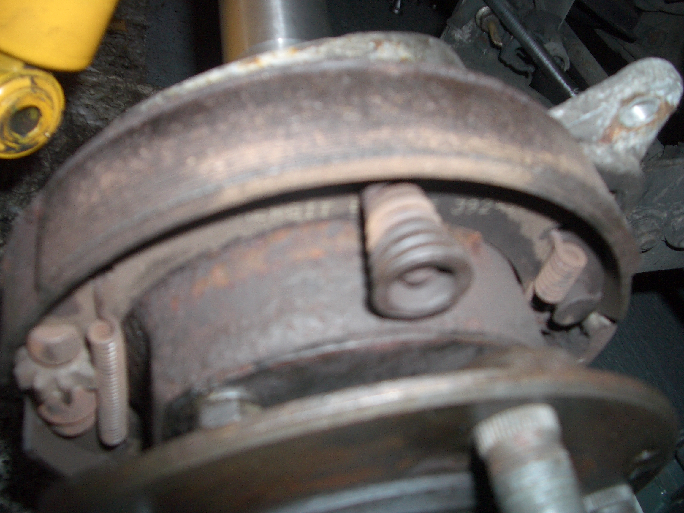

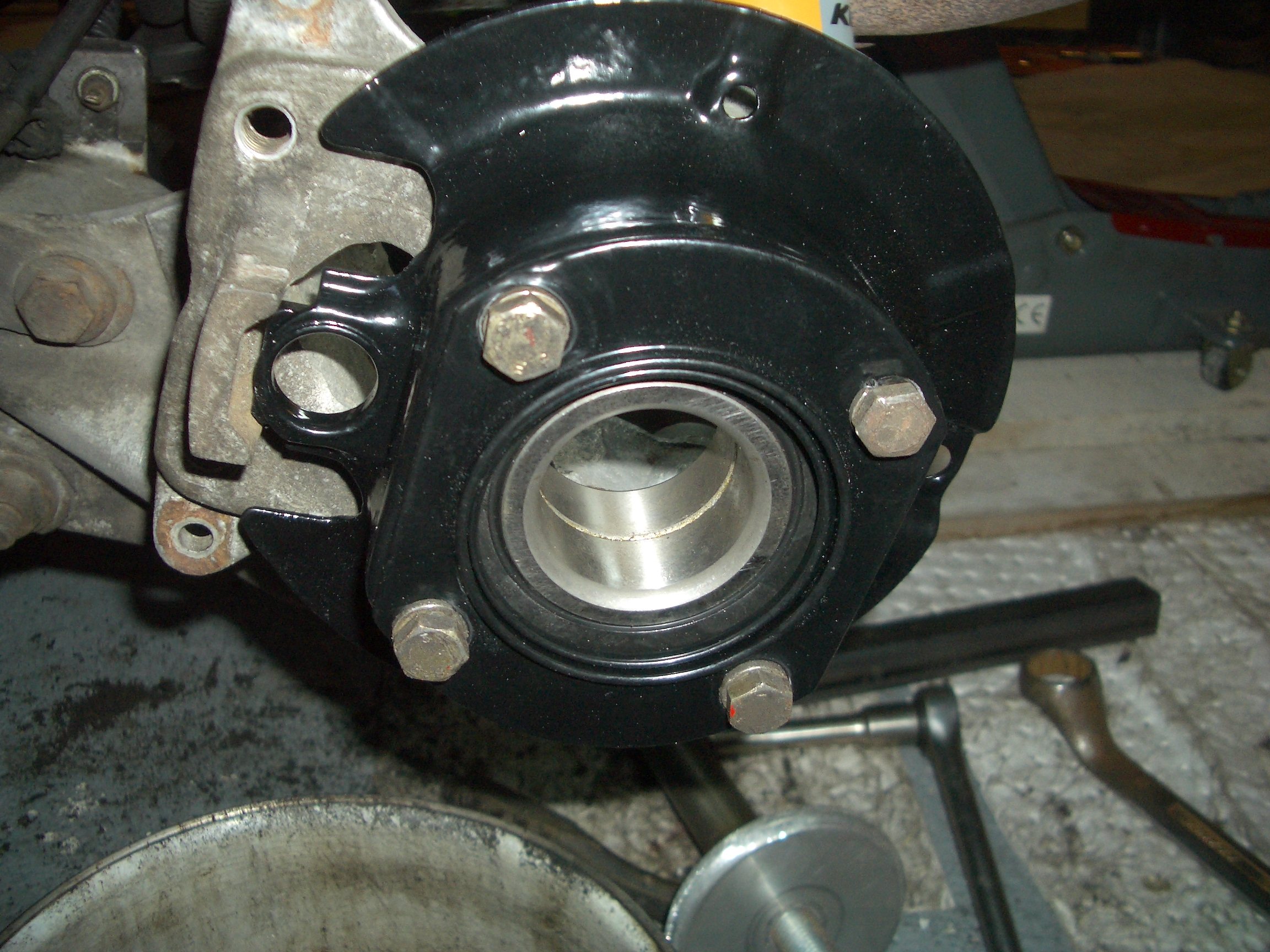

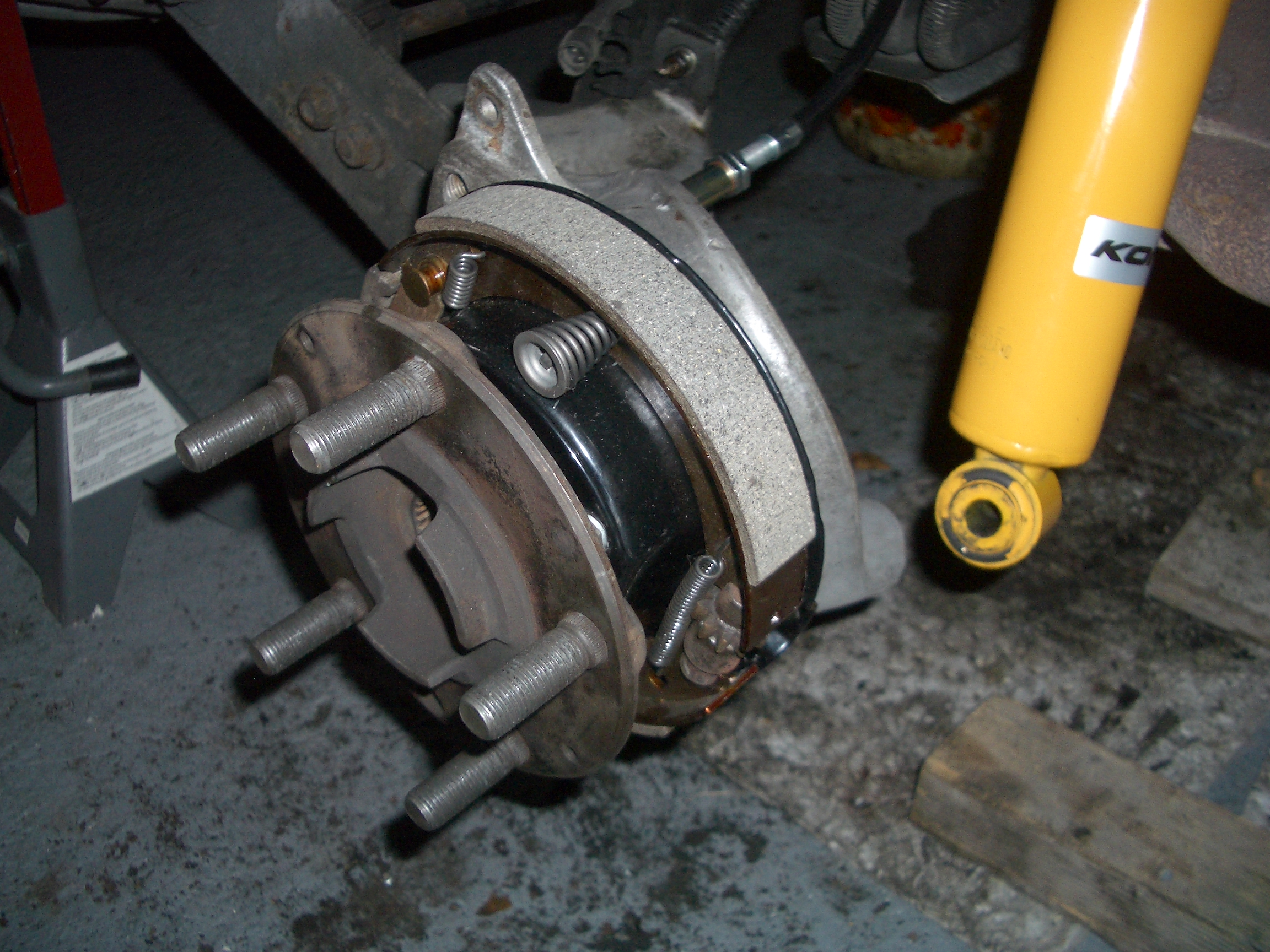

le 04/09/2013 à 21:24
[url][/url]
La tôle ressoudé et peinte
[url][/url]
remonter avec les mâchoires
[url][/url]
Les 4 trous qui fixent la tôle
[url][/url]
d'un autre angle avec la tripaille
[url][/url]
pas démonter avec la rouille

le 04/09/2013 à 21:40
Super,
Et, est ce que chez toi il y a quelques mms entre la tole et les pas de vis, un petit espace vide ?
Edit : le vide provenait du fait que la tole etait mal mise en place et cela depuis longtemps...
Degrippant hier soir, un bon coup de maillet et hop il est sorti.
Merci encore
Message édité le 05/09/2013
le 05/09/2013 à 10:13
Yo, la je peux pas te dire, trop longtemps que je l'ai fait, mais pour moi, non il n'y a pas de jeu, les 4 vis viennent plaquer la tôle sur le bras en alu, d’ailleurs sur la 3ième photo il y a encore de l'oxydation entre les 2 trous inférieur
La tôle doit être en appuis sur le bras, car elle te positionne les mâchoires du frein à main
