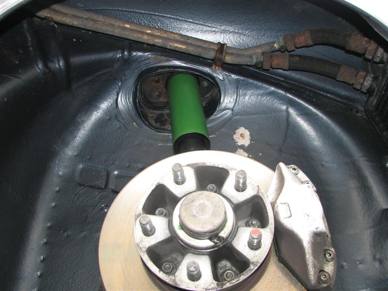

| Bob.Carrera | le 16/03/2014 à 12:52 Bonjour à tous,Lors du CT de titine, une fois celle-ci sur le pont, me dévoilant ses dessous, je pris soudainement conscience avec effarement, que l'expression "propre comme un cul de chat", n'était pas appropriée, pour exprimer la vision que j'en avais Titine n'est pourtant pas négligée pour le nettoyage de tout ce qui m'est accessible, carrosserie et bas de caisse + roues, toujours nettoyés à la main (puis recouverte de sa housse) et ce, sans doute, plus souvent qu'elle ne roule, idem pour les cuirs et moquettes Quelquefois le jet haute pression, pour ses dessous, mais jamais mise sur un pont pour cela. D'où ma question, adressée à ceux qui possèdent des mamies de l'âge de titine, voire plus vieilles et présentant des dessous dignes d'une jeune fille de bonne famille, nullement négligée Comment faites-vous ???????? |

| JeanBernard | le 16/03/2014 à 19:40 Dixit neretva67Essence que tu peux trouver en bidon de 1 litre dans les magasins de bricolage. Je l'ai testée récemment, c'est très efficace. C'est JeanBernard qui me l'avait conseillée. Lui aussi a une recette. Il faut attendre la fin de sa sieste Je n'étais pas à la sieste Je faisais le beau sur ma moto. J'ai une recette pour les soubassements, j'utilise du nettoyant carrosserie professionnel que l'on peu trouver au comptoir des vendeurs de pièces détachées. Je mélange ce produit avec du nettoyant jante (qui sert aussi de démoustiquant à l'occasion), 2/3 produit carrosserie 1/3 nettoyant jantes, le tout dilué à 10%. Je pulvérise tout le bas avec un pulvérisateur, le laisse agir et rince au karcher ou au jet d'eau. Le résultat est sympa. ![]() ![]() ![]() ![]() |

| JeanBernard | le 16/03/2014 à 19:48 Je précise que j'ai 12 ans d'expérience dans le nettoyage autos, je bosse dans la location de véhicules, laver des caisses pleines de merde en très peu de temps faut avoir testé tout types de mélanges de produits. |
| neretva67 | le 16/03/2014 à 19:49 Merci JeanBernard pour ta recette, on commençait pas désespérer Un essai effectué rapidement avec l'essence F. Même le plancher a retrouvé sa couleur d'origine ..... ![]() ![]() |
