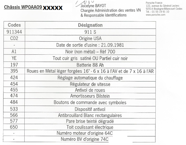

| iiXii | le 16/03/2014 à 17:54 Lorsque j'ai fait pas demande du COA, j'ai donné juste le Vin et j'ai eu les numéros de boite et numéro BV d'origine ci-joint le scan de la page où c'est inscrit + l'adresse pour Mdme BayotC'est un cheque de 80 € + copie de CG Message édité le 16/03/2014 |

| iiXii | le 16/03/2014 à 19:59 Ils te donnent le numéro sur le bout de papier (voir mon scan) mais c'est toi qui doit te glisser sous la voiture pour lire le numéro de ta boite personne de chez poil vient t'aider ; c'est plus facile pour lire le numéro moteur |

| BertoSpid | le 18/03/2014 à 14:23 Dixit Legrolot911Merci à tous nan - tu lui envoies un chéque ET ton n° de série - en réponse tu a la liste de TA voiture (voir l'exemple plus haut) - tu plonges DANS et SOUS ton auto, tu cherches, tu trouves les n°, tu compares > et là, tu SAIS ! |
