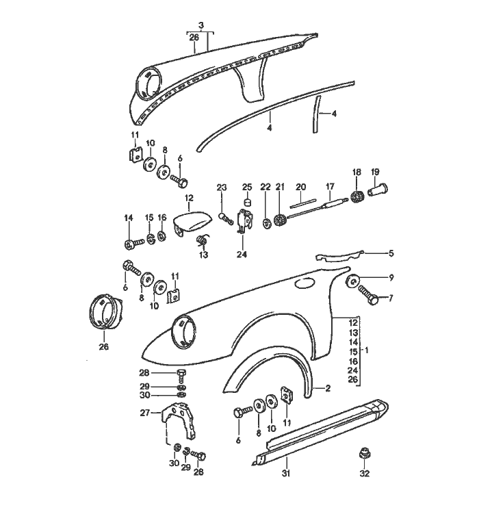

Bonsoir à tous,
Est ce que quelqu'un peut me dire si il y a une tôle qui se rapporte au niveau des pieds de porte pour faire la jonction avec le bas de caisse.
Si vous avez des photos et des conseils pour l'assemblage des bas de caisse et du support de gache je suis preneur.
Merci d'avance.

(clic)
j ai mis 1 coté mais les 2 existe
le 22/03/2014 à 00:42
oui , il y a un morceau pour la jonction entre le pied de porte et le bas de caisse
visible sur la photo

il faut régler le bas de caisse par rapport au autre élément , le mieux est de faire un montage a blanc avec porte et aile AV en place afin de régler et peaufiner les "jours" et "affleurement" des divers éléments.
philippe
le 23/03/2014 à 11:01
Au niveau du bas de caisse ext on ne peut retoucher que la partie inférieure
Et regler le positionnement lateral.
Pour le bas de caisse interne juste regler l'emplacement du support de cric.
Est ce cela?
