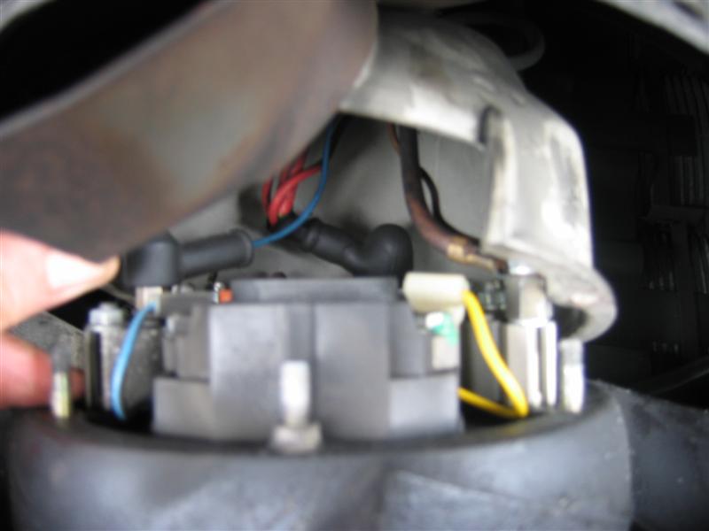

je veux monter ce type d'alternateur "moderne" (régulateur incorporé) à la place d'un vieux qui a le régulateur à part. Ma question est assez claire, je branche tout betement le fil allant à la lampe témoin de l'ancien faisceau au nouvel alternateur ? Bien sur je ne parle pas du fil + (arrivée) et de la masse. C'est un Paris Rhone et je suis (verbe suivre evidemment....)le schéma de branchement donné par Macgyver sur un autre post ?

Merci Mais dans mon cas y a-t-il une adaptation a faire pour le témoin de charge ? Ou brancher tout simplement le fil bleu de l'ancien alternateur, comme indiqué sur ton schéma ?
le 27/03/2014 à 18:48
Pas d'adaptation .le fil bleu sortie témoin alternateur

Ok tout est bon le changement d'alternateur a été fait sans aucun probleme. Il m'a suffit d'isoler les fils qui allaient au régulateur séparé de l'ancien faisceau, et de brancher les 3 autres comme indiqués sur les photos de JeanBernard
