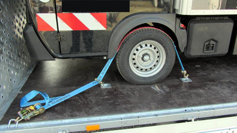

| FV911 | le 12/04/2014 à 18:00 Bon tu diras au guignol qui a monté les sangles, que l'on ne sangle jamais sur la jante, pour peine de la retrouver en 2 morceaux |
| sedoro94 | le 12/04/2014 à 19:17 FV911peux tu développer, honte à moi je sangle mes belles sur la remorque par le travers des jantes merci |
| gilllou | le 12/04/2014 à 20:44 Les jantes ne sont pas faite pour supporter des tensions sur un point en particulier ! Le mieux c'est d'enrouler la sangle autour du pneu , comme ça :![]() |

| FV911 | le 12/04/2014 à 23:13 Comme dit le Gillou tu mets des tensions dans le mauvais sens, et j'ai vu de mes yeux une Fuchs fissurer à Spa, alors quelle avait été sanglée par la jantes et de biais |
| sedoro94 | le 13/04/2014 à 07:51 merci de vos réponsesmais pas forcément évident de ceinturer la roue; il faut pour ce faire une attache comme sur la photo a méditer et trouver une solution bon dimanche |
