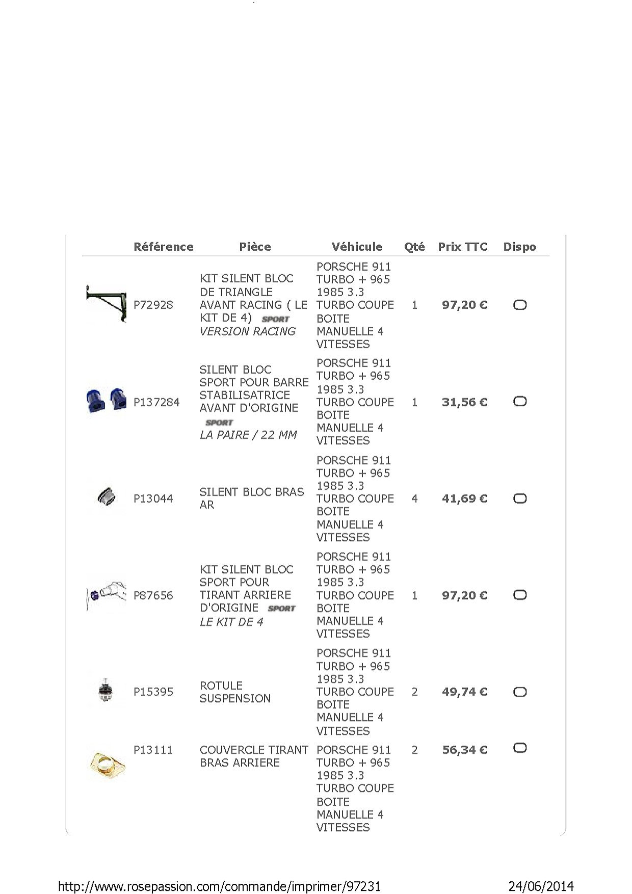

| Zeichen | le 19/05/2014 à 18:15 BonjourTout est dans le titre (je pense) Je voudrais changer tout ou l'essentiel des silentblocs train AV et AR. Par rapport au panier ci-dessous manque-t-il encore quelque chose? Merci SB de triangle avant (kit de 4) Rotules de suspension (2) SB de tirant arrière (kit de 4) SB de bras arrière (kit de 4) SB de barre stab AV (2) SB de barre stab AR (2). Message édité le 19/05/2014 Message édité le 19/05/2014 |

| Zeichen | le 19/05/2014 à 18:22 J'arrive pas à la mettre ce soir, c'est pour ça que j'ai remis la liste en texte (clic) + les SB de barre-stab AV/AR Message édité le 19/05/2014 |

| Zeichen | le 04/06/2014 à 19:53 Bon c'est fait: pièces commandées, livrées chez le mécano.A voir la semaine prochaine, ça devrait me changer la vie |
| FV911 | le 04/06/2014 à 20:37 Tu nous fera la liste des courses avec les ref et le prix stp |
| le Hardi | le 04/06/2014 à 20:52 |
| Zeichen | le 23/06/2014 à 07:46 Ok des que j'ai récupéré la facture chez le mécano qui les pose. |
| Zeichen | |
| FV911 | le 24/06/2014 à 11:35 Alors elle accroche le bitume |
| Zeichen | le 25/06/2014 à 09:58 Je ne l'ai pas encore récupérée, mais j'espère bien sinon à quoi bon... |
| Zeichen | le 28/06/2014 à 11:08 Je l'ai récupérée: une autre voiture !! Plus légère, plus stable, plus vive...le panard quoi |
