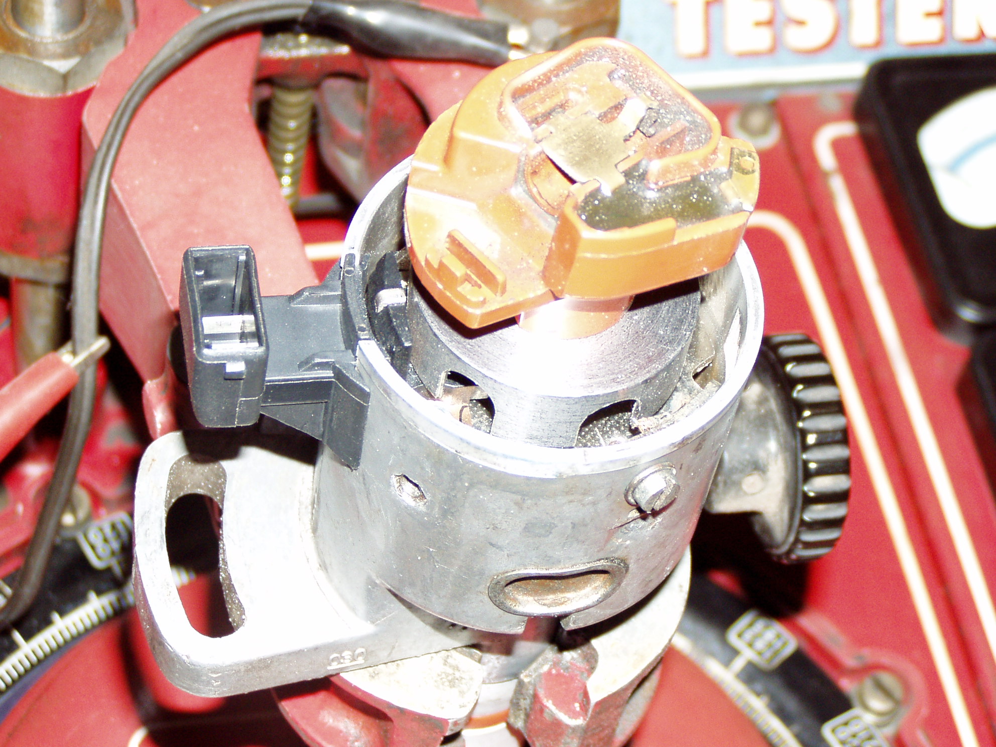

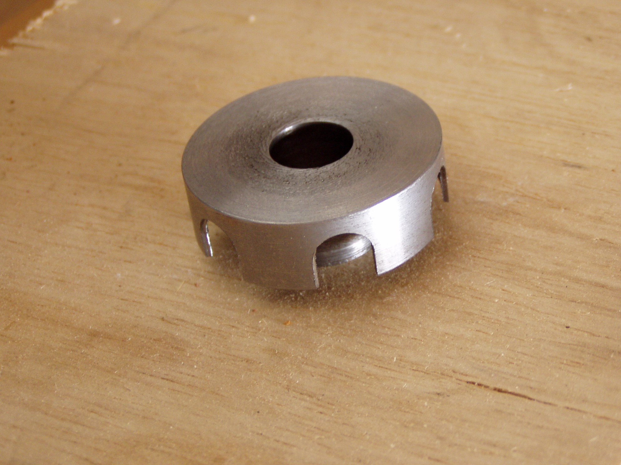

| grisou911 | le 17/06/2014 à 10:21 j'avais lancé un post à ce sujet.(clic) Suite à l'absence de réaction, je me suis lancé dans la réalisation personnelle d'un générateur d'impulsions. J'ai utilisé l'allumage programmable AEPL développé par Philippe Loutrel. Résultat nickel. |

| grisou911 | le 17/06/2014 à 10:57 voici les photos:![]() ![]() |
| dan-911 | le 17/06/2014 à 11:28 OK fabien je capte mais quel générateur d'impulsion utilises tu ? Marque et référence ( pour changer celui d'origine ) .Pour changer celui d'origine de type araignée , un avec lantille ??? Grisou en effet pas mal ton application bel usinage . et en lus tu es sur un banc " sun " pour le réglage !!! Merci Message édité le 17/06/2014 |
