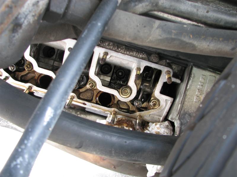

Pour moi....voir photos (clic)

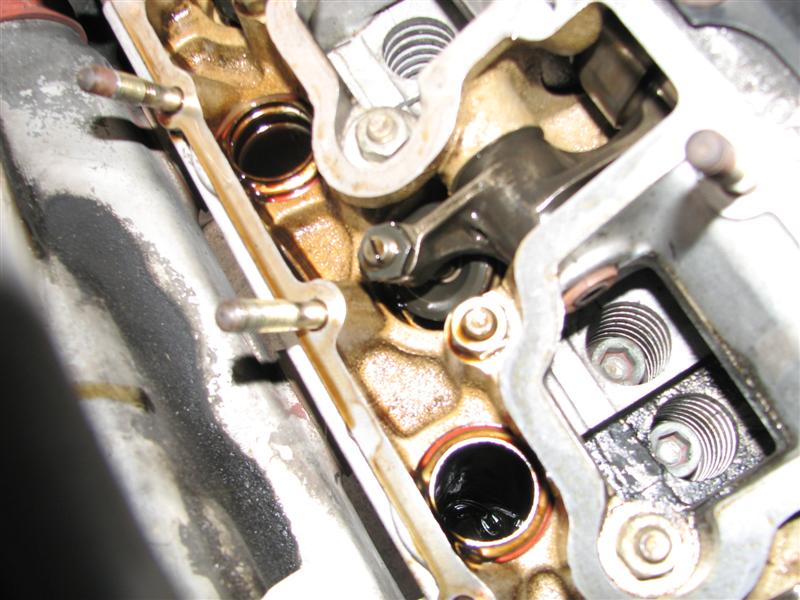

Dixit paulibrebonsoir, pour verifier si les fuites viennent des axes de culbuteur ,tu demontes les caches culbuteur du coté concerné et tu verras si il y a des traces d huile qui suinte des axes sur les culasses .
Comme ici, dessus de culasse de droite crade, les autres propres.

Question idiote
Pourquoi prends t on une douche qd on ouvre les caches culbu d'ou vient ce trop plein d' huile si pas de fuite des axes culbu?
Salut jean bernard
Crade = parceque le bas du carter est brun?

le 29/06/2014 à 22:27
Plumplum
Ok mais alors la photo de jeanbernard, je n'y vois rien qui me fasse penser a une fuite axe culbu sauf que le bas carter est brun
le 29/06/2014 à 22:43
L'huile fuit par l'axe est coulé sur le dessus des culasses (voir la culasse noircie sur la photo de JB)
