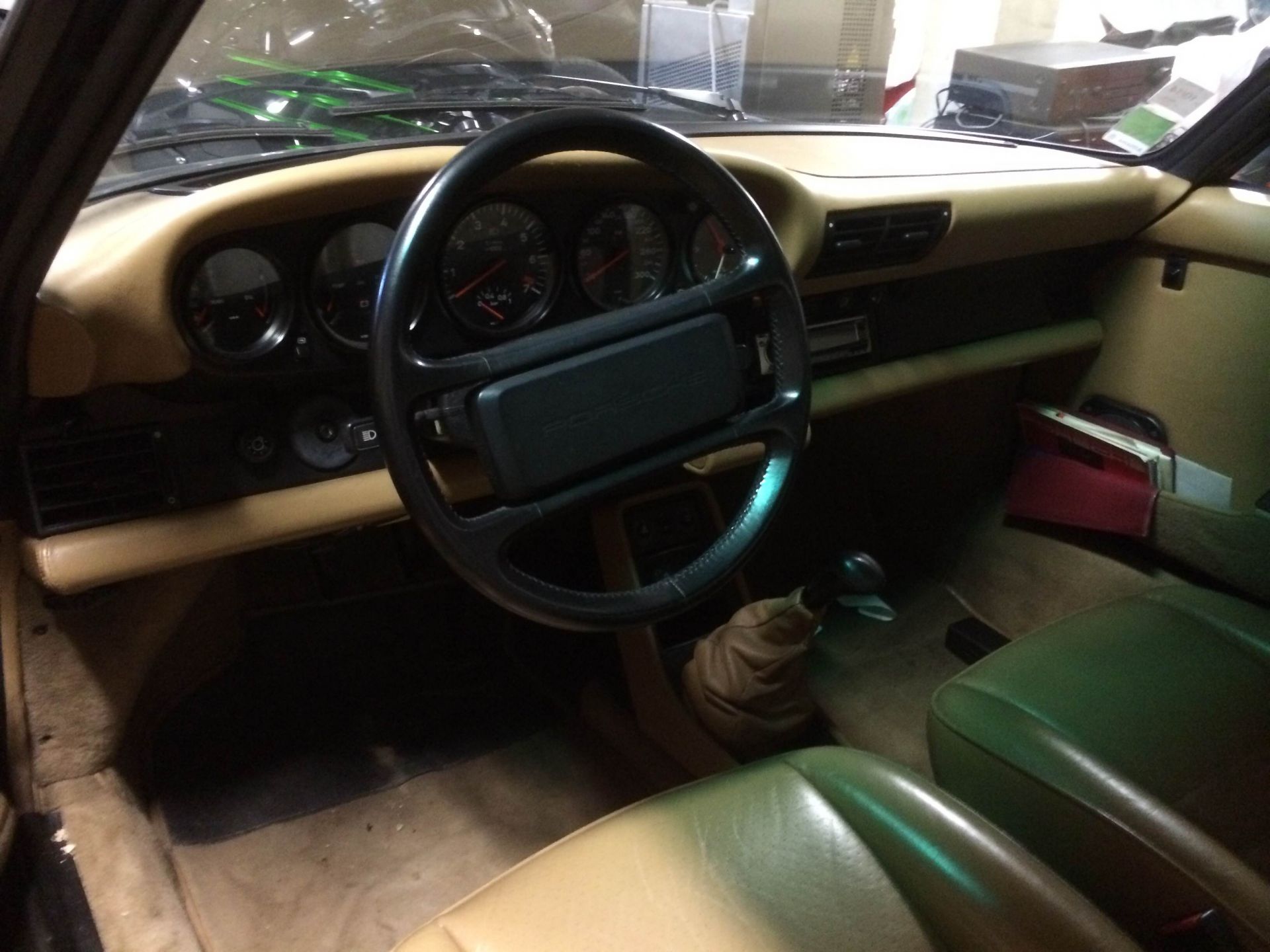

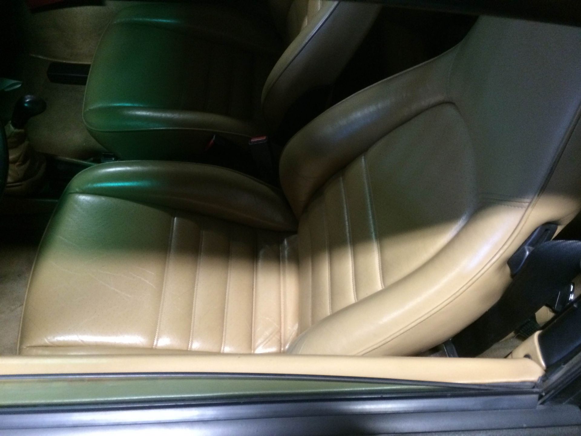

Oui mais sur la plaquette la seule info est: Gris-beige! Un peu léger pour commander une teinte!
Voilà une photo

Avec le nuancier qui donne le nom, il n'y a plus qu'à rechercher la traduction dans le PET et cela donne le code LD6 Brown/grey.

Pour moi, une seule solution (le cuir change de ton avec les années), envoyer un échantillon prélevé quelque part et l'envoyer par ex. à Colourlock.
Un jour j'ai commandé sur base de références Porsche et ce qui est arrivé ne correspondait plus à la nuance actuelle de mes cuirs.
Un peu comme si la couleur de mes cheveux était la même aujourd'hui que quand j'avais 16 ans...
