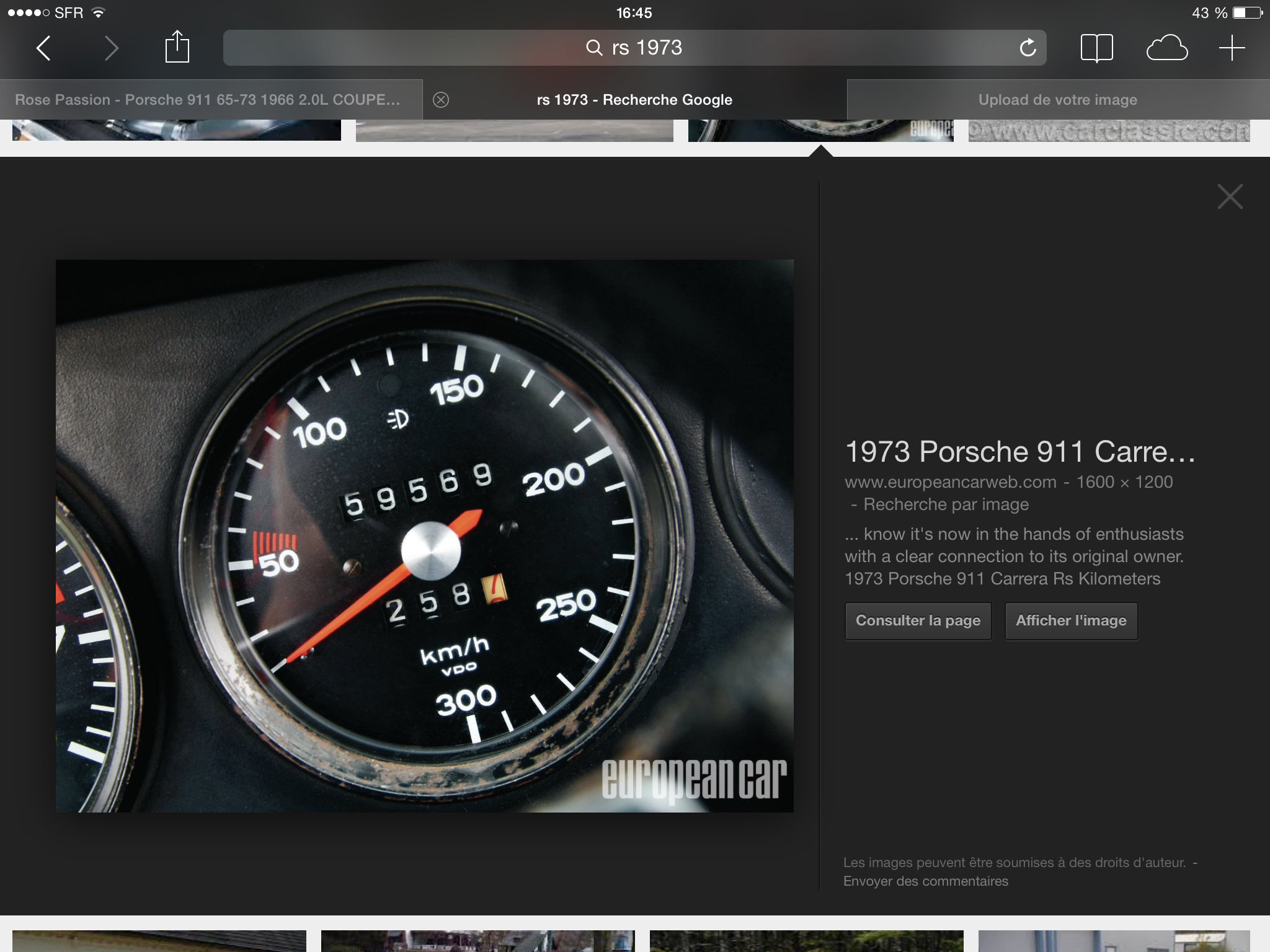

| sebastien911 | le 03/07/2014 à 20:09 Celui la il est classe [img]{rtf1ansiansicpg1252{fonttblf0fnilfcharset0 .HelveticaNeueInterface-Regular;} {colortbl;red255green255blue255;red0green0blue0;red248green248blue248;} deftab720 pardpardeftab720sl480qrpartightenfactor0 f0fs32 cf2 cb3 expnd0expndtw0kerning0 outl0strokewidth0 strokec2 }[/img] |

| ze frog | le 03/07/2014 à 20:55 ça, c'est Japonais |

| Gagarine | le 03/07/2014 à 22:09 Oui Sébastien, ce compteur est très classe. Sur quel auto est-il monté ? La dernière fois que j'en ai vu un similaire, c'était sur une Carrera 3.0 de 1976. [q=sebastien911]Celui la il est classe [img]{rtf1ansiansicpg1252 {fonttblf0fnilfcharset0 .HelveticaNeueInterface-Regular;} {colortbl;red255green255blue255;red0green0blue0;red248green248blue248;} deftab720 pardpardeftab720sl480qrpartightenfactor0 f0fs32 cf2 cb3 expnd0expndtw0kerning0 outl0strokewidth0 strokec2 }[/img][/q] |
| Gedeon25 | le 03/07/2014 à 22:45 Le 300 km/h a 6h se trouvait sur 2 voitures.2.7 RS et certaines 914. On peut modifier n'importe quel compteur mécanique en 300 a 6h... Mais c'est les mécaniques.... Pas les G... |
| FF SC Targa | le 04/07/2014 à 00:32 Si si, on peut modifier aussi les G, il suffit de prolonger la sérigraphie ... mais l'aiguille n'ira jamais à 300, c'est du tuning ! |
| JM913 | le 04/07/2014 à 04:45 Dixit Gedeon25250 : SC Pour moi, sur les SC, il n'y a jamais eu de compteur 300km/h de série, tu dois confondre avec la Carrera 3.0L de 1976! |
| Gagarine | le 04/07/2014 à 16:26 Merci, j'ignorais. Dixit Gedeon25Le 300 km/h a 6h se trouvait sur 2 voitures. |
| sebastien911 | le 05/07/2014 à 07:18 Par contre sur le compteur 300 km qui se trouve a 6h ou est la remise a zéro |
| Gedeon25 | le 05/07/2014 à 08:21 Bon alors je le répète, le 300 a 6h est un compteur MÉCANIQUE.La remise a zéro du totalisateur journalier de fait par un câble, qui est piqué derrière le compteur, et qui revient se fixer sur le tableau de bord a cote du compteur. Donc pour résumer, tous les compteurs mécaniques avec indicateur des phares a 12h peuvent être convertis en 300 a 6h... Les autres : non. Les types G : non, même en prolongement de la graduation, sauf a faire une grosse, très grosse modif pour la remise a zéro du partiel PAR L'ARRIÈRE!!!!! Et la sortes les portefeuilles lol |
