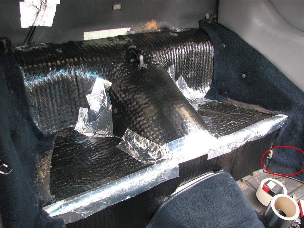

je veux modifier l'allumage de ma voiture et installer le boitier de gestion sous le siège passager. J'ai cherché, ouvert la trappe de réglage du croisillon mais j'ai toujours un doute. Pouvez-vous me confirmer que l'ensemble de la filerie passe par le tunnel central?

Faut soulever la moquette et l’insonorisant de la place arrière pour voir le passage dans la coque.
En bas à droite de l'image:

La grosse tresse passe dans une goulotte dans le tunnel.
A l'endroit indique par la photo, c'est le fil de la sonde de T• qui traverse la cloison. Mais ce fil s'arrête dans le boîtier de cde entre les 2 sièges

De toutes façons, dans la goulotte du tunnel tu ne peux même pas y passer une fibre optique en plus, c'est la croix et la banière juste pour sortir la tresse, je t'explique même pas pour la remettre à croire qu'ils montent la 911 autour de cette tresse.
