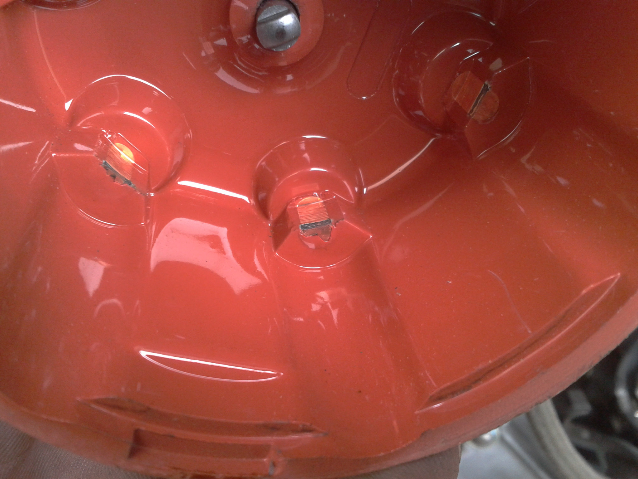

| david94 | le 10/08/2014 à 22:04 BonsoirJe trouve les traces d allumage dans ma tête d allumeur trop basse ,on est presque a la limite , presque sous les conections De plus ma tête et mon doigt on moins de 5000km ( usure prématuré je trouve ) Vous en dite quoi ? ![]() |
| ced911 | le 10/08/2014 à 22:24 Salut!Tête pas assez serrée? Tu as vérifié le réglage des 2 vis? |
| JeanBernard | le 10/08/2014 à 22:34 Il y a un détrompeur sur l'arrête de la tête, si c'est pas bien en place la tête n'est pas mise à fond. |
| david94 | le 10/08/2014 à 22:40 Oui le detrompeur est ok ...Ma tête tient avec les 2 agraff pas de vis ? David |
| JeanBernard | le 10/08/2014 à 22:42 Ton doigt n'est peut-être pas le bon, trop court, ou ta tête pas la bonne trop haute. |
| david94 | le 10/08/2014 à 22:46 Oui j y pensais , c est ce que buser m a livré |
| ced911 | le 10/08/2014 à 23:40 Vu là où ça travaille, ton doigt est trop bas ou la tête trop haute.Mais le doigt ne peut pas être trop bas, seulement trop haut si pas bien emmanché. Donc je pense que ça vient de la tête trop haute. Normalement, pas d'agrafe mais deux vis sur ressorts avec une tige coudée à enclencher de chaque côté. Ou alors tu as le mauvais doigt. Mais je vois que tu as une 2.7 de 1976, moi j'ai une 3.2, c'est peut-être très différent. Et sur la mienne, ce n'était ni le bon doigt ni la bonne tête mais ça marchait quand même, j'ai l'impression qu'il y a eu pas mal de bidouille avec les têtes d'allumeur vu qu'elles étaient presque semblables pour bcp de marques. |
| david94 | le 11/08/2014 à 08:36 tu as raison ...ma tête est bien clipsé ( 2.7l)pas de vis l usure prématuré de ma tete me laisse a penser que mon allumeur a besoin d une bonne révision de plus a la lampe stombo il a tendance a varier de 2/3 degrés il a du prendre du jeu mais ça n explique pas le faite que les connexion sont trop basse et comme tu le dit il doit y avoir un problème de tête |
| ibanezjs | le 11/08/2014 à 09:58 La tete se monte bien sans vis mais avec des agraphes sur les modeles avant les 3.2l |
| 911coupécab | le 13/08/2014 à 08:16 Agrafe..... Oui comme une cox |
| silverstone | le 13/08/2014 à 09:28 ton allumeur a été révisé?as tu toutes les petites rondelles, sur l'axe? une piste peut-être. |
| BertoSpid | le 13/08/2014 à 09:45 le trou intérieur du doigt est trop profond ? trop enfoncé ?(la tête parait comme neuve) |
| david94 | le 14/08/2014 à 14:17 la tête a 5000 km maxi et effectivement je trouve qu il faudrait remonter un peu le doigtmais c est surtout déjà pas mal abîmé peut être l axe qui ne tourne pas bien rond ? l allumeur n a pas été révisé : je vais regarder un éclaté pour voir les petite rondelles ?!!! ( merci silver) a la fin de saison je pense l ouvrir complètement... david |
| acky | le 14/08/2014 à 14:31 Bonjour,ton doigt est bien le bon ? il est droit ou avec régulateur ? Cdt |
