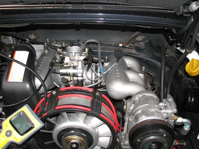

| JeanBernard | le 11/10/2014 à 13:56 Dixit le Hardiattention... le nettoyage ne sera JAMAIS parfait sans une dépose moteur Jamais Demande à Bruno, lui il l'a fait et c'est nickel. |
| le Hardi | le 11/10/2014 à 14:40 sérieux JB ? qd tu vois comment tout se désagrège je doutais... à moins de retirer la coiffe d'admission et plénum pour bien bosser ? |
| vivi.3 | le 11/10/2014 à 14:41 C'est faisable sans tomber le moteur;faut juste faire 1 peu de place(démontage ensemble ventilo chauffage;+ filtre à air et débimetre;tu vires tout;1 bon néttoyage à la brosse métallique;tu repositionnes ta nouvelle mousse bien comme il faut et seulement ensuite tu la colles à la colle néoprene en bombe morceau par morceau en 6 étapes au moins.c'est chiant à faire mais çà se fait.Perso:j'ai commencé par écarter le coté droit et a coller la partie inférieure(tu pulvérises ta tole et le dos de ta mousse tu attends 5à10mn que çà colle plus au doigt et tu presses bien fort! et tu recommences:bon courage |
| JeanBernard | le 11/10/2014 à 15:39 Dixit le Hardisérieux JB ? qd tu vois comment tout se désagrège je doutais... à moins de retirer la coiffe d'admission et plénum pour bien bosser ? Oui, Bruno (Neretva67) l'a fait sans déposer grand chose. Je l'ai fait aussi en déposant simplement la boite à air, débimètre, manchon caoutchouc d'admission et le moteur de chauffage. Par contre je n'ai pas poussé le "détailling" de la tôle comme Bruno vu que je reposais un nouvel insonorisant. |

| le Hardi | le 11/10/2014 à 16:53 oui, c'est vrai ca le fait (et Neretva fait tout bien propre) bien protéger des résidus (aspirer par turbine puis projeter dans l'habitacle) |
