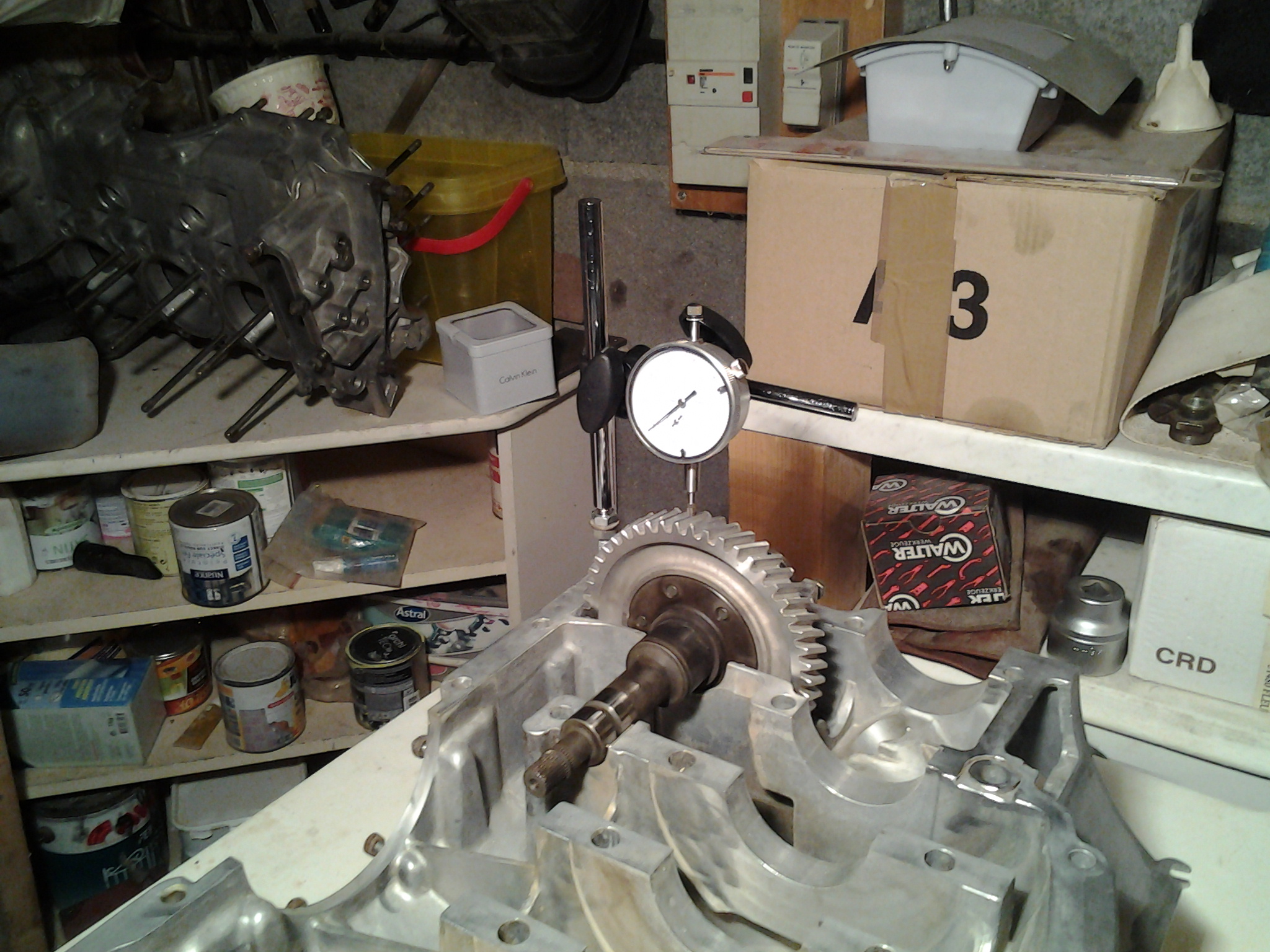

A réception des pièces je vais également faire l’échange …
Apres un bon nettoyage dégraissage, montage du pignon et vis (sans gras), contrôle centrage et serrage 27 Nm (préco. Pour vis qualité 8.8 montage sec..)
