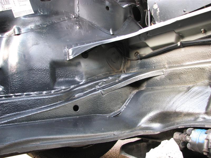

soudure d' origine???
le 30/11/2014 à 18:53
bonjour a tous
j' ai la chance de voir plus regulierement ma voiture et du coup je vois plus les (nombreux) defauts qui font plus ou moins son charme
je sais qu' ele a deja eu un accident car j' ai la facture poil, mais a votre avis cette soudure est elle d' origine, sachant qu' elle il y a des petites "bulles" de soudure a proximité
c'est l' aile droite

Oui. Il y a eu un changement de morceau de l interieur de l aile

c' est moi ou on dirai que la soudure est faite par un amateur
le 30/11/2014 à 19:31
Projection de laitier de soudure arc

oui les soudures a l'arc ca fait pas tres pro

pensez vous qu' il puisse y avoir une repercussion sur l' equilibre de la voiture, ou d' autres soucis?

C'est vrai rien de mieux qu'une soudure semi-automatique ou tig après il faut savoir souder

Reponse non.
Jai eu lz meme soucis que toi. Jai donc voulu faire reprendre toute les soudures en lineaire et pas par points.
Mes gars me l ont fortement déconseillé car chaque point de soudure tient 50kg et une soudure lineaire contraint trop la tole.
Bref mon experience personnelle

ben, si un jour elle passe en peinture du coffre avant, j' enleverai les residus de soudure pour que ce soit moins moche

Il m ont également dit qu une soudure par point permettait au chassis de travailler normalement. ... et que les soudures lineaires etaient réservées au tank...
Cest a dire aux pieces tres tres epaisses et fortement sollicitées
