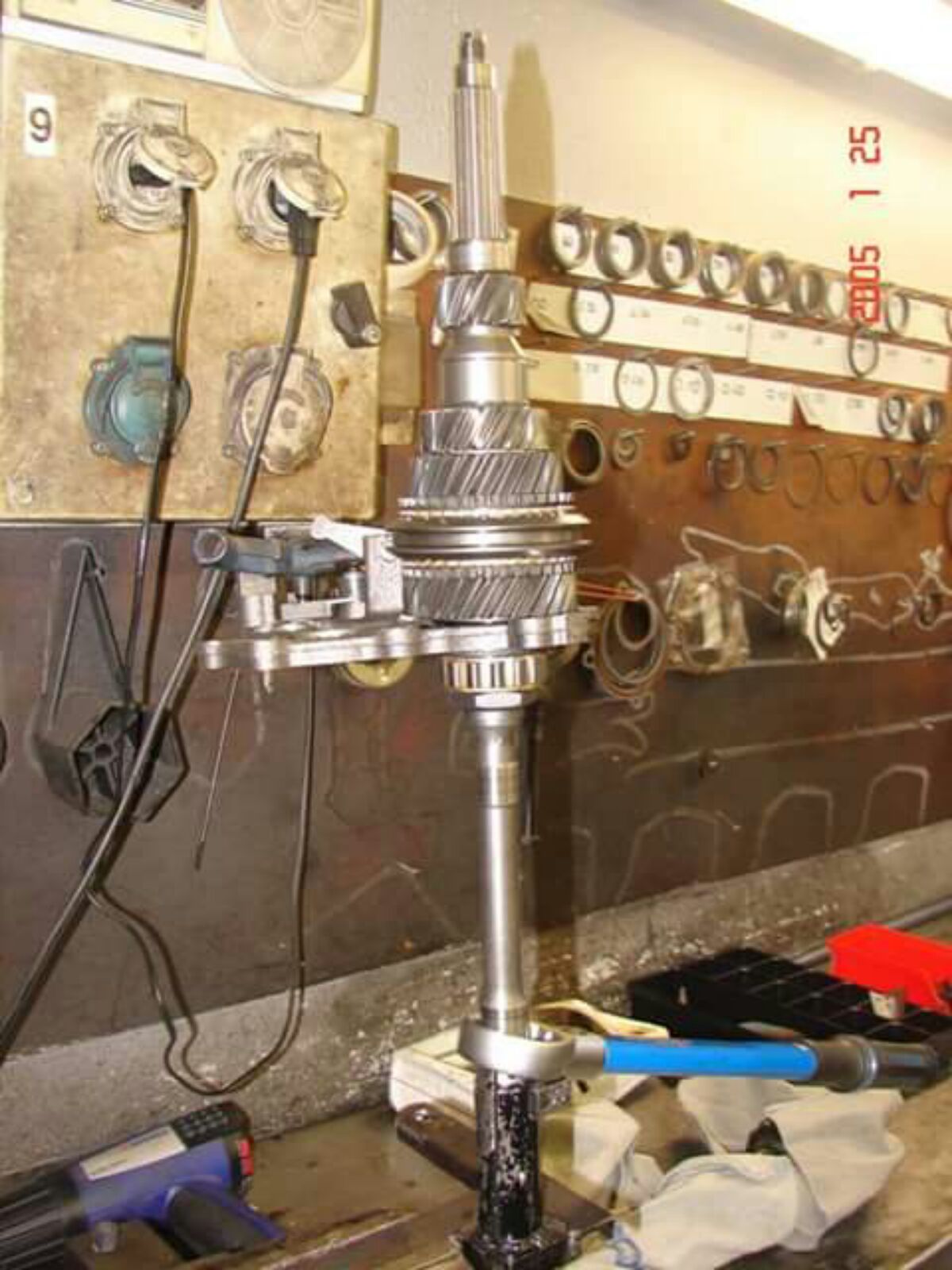

| fred 3.2 | le 25/01/2015 à 07:41 Bonjour j'ai ces images si ca peut aider![]() ![]() |
| macgyver60 | le 25/01/2015 à 11:02 merci pour ces images , mais je ne vois rien correspondant à mon clips |
