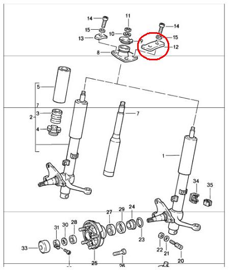

J'aimerais mettre ne vente ma barre anti-rapprochement et je dois récupérer les cales de fixations de cette barre qui sont sur la coupelle d'amortisseur.
Est-il possible de déposer ces fixations et les remplacer par les cales d'origine sans que la géo ne bouge?

roues pendantes c'est jouable mais très délicats
le 12/02/2015 à 15:20
touchy, au prix d'une géo ça ne peut pas faire de mal de recalibrer ton chassis une fois la barre en place
de surcroit, si la barre anti-rap est une welmeister qui prend aussi la tête d'amorto, ce sera super touchy
le 12/02/2015 à 15:24
Roues pendantes, en gardant toujours un boulon bien bloqué, ça ne bougera pas, je l'ai déjà fait!

Oui, tu fais un côté puis l'autre, en gardant bloqué la cale que tu ne démontes pas, tu remontes la cale sans le support de ta barre, ou avec une cale neuve et tu passes à l'autre côté. (Je pense que même avec les roues au sol la géo ne sera pas affectée)
