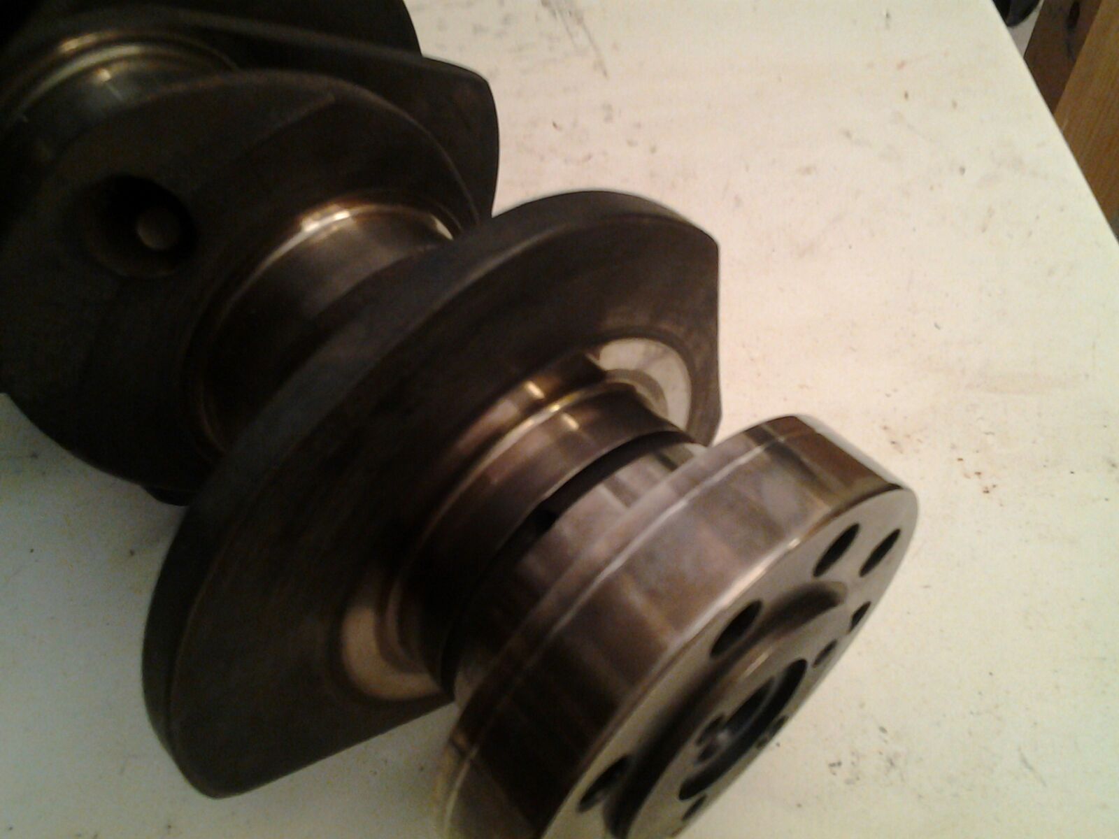

| pauln | le 14/02/2015 à 19:03 Bonsoir a tous,Suite aux contrôles de métrologie de mon moteur j'ai remarque que j'avais un jeux axial au niveau du vilo et a près ouverture du bloc le coussinet a épaulement (qui est tout prêt du volant moteur) est bien attaque. Ce qui m'inquette le plus c'est une marque en profondeur sur le vilo (voir sur la photo). Ma question est : C'est une marque d'usure du coussinet ou cella est normal ? si oui est ce que cella peut être réparé ? On voit sur la photo une trainée exactement comme sur le mien (au niveau du trait rouge) Y'a t'il des calles de reglage pour regler ce type de jeu - comme sur les moteurs de cox ? merci d'avance pour vos réponses Message édité le 20/02/2015 |

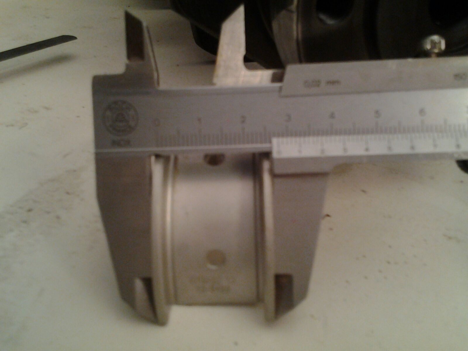

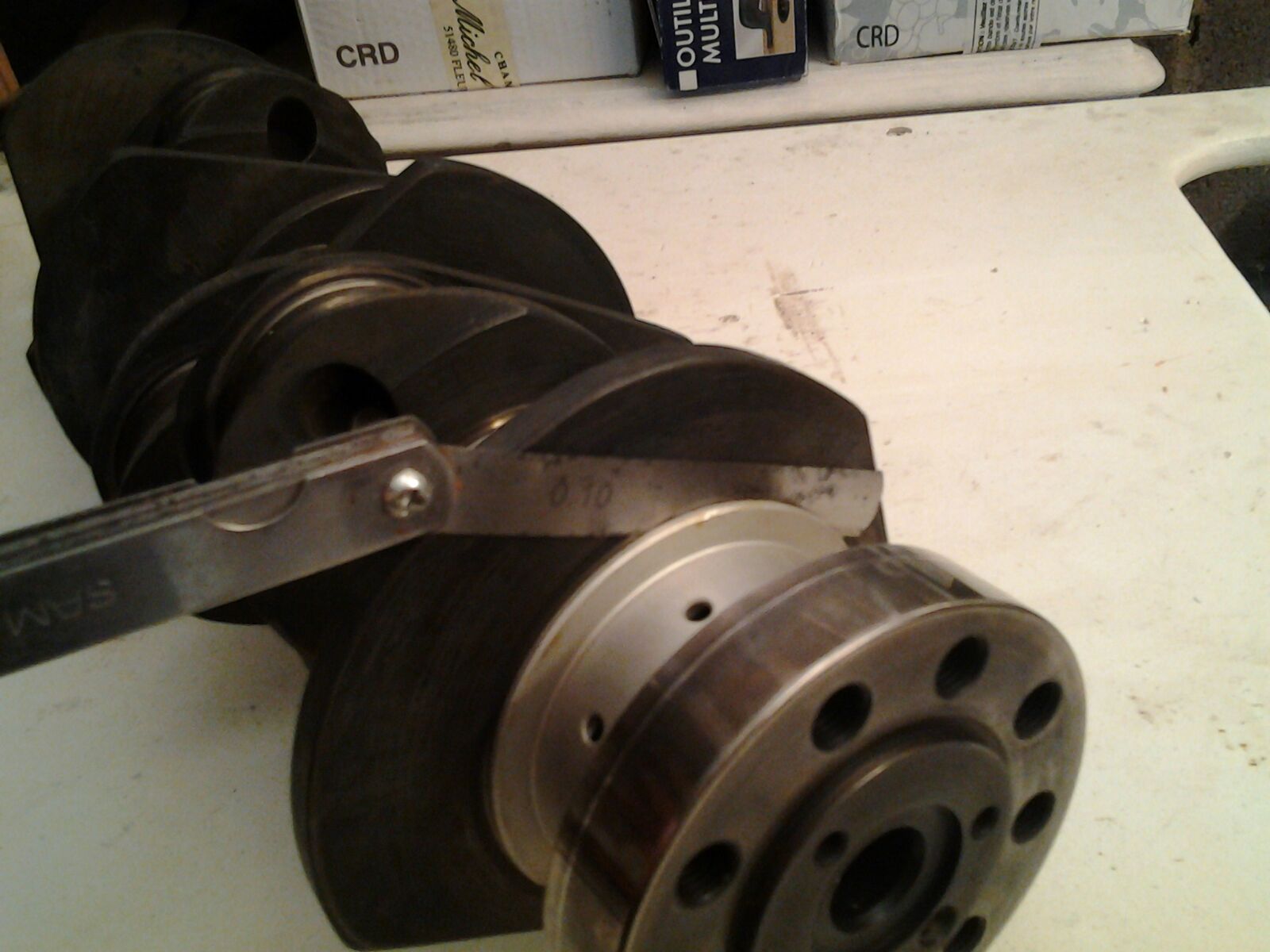

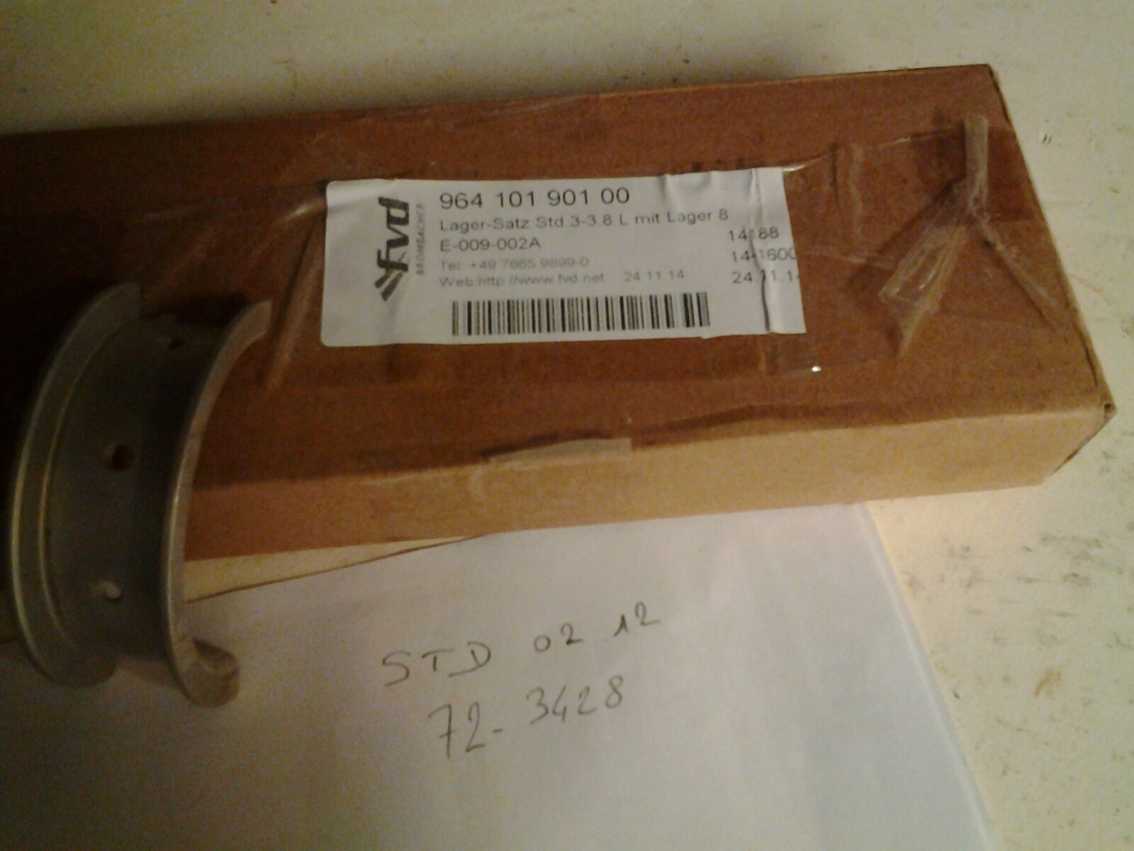

| loustic | le 15/02/2015 à 21:18 Salut pauln,Mon vilo étant démonté, voici quelques infos qui pourraient être utiles. Le jeu au coussinet est de 0, 1 mm - largeur coussinet =27, 9mm. La réf. gravée sur coussinet est celle inscrite sur la feuille en papier- coussinet commandé chez le breton (kit complet standard fvd) ![]() ![]() ![]() ![]() |
| pauln | le 15/02/2015 à 21:39 Merci les gars ...je matte ca demain dans la journée @Loustic....peux tu me dire si tu as une usure en profondeur sur cette largeur que j'ai fait sur ta photo stp ? @Joel .....voila la partie qui m'interesse .....chez moi a cet endroit la j'ai une gorge de 0,3mm ....j'ai pas mesure exactement Paul Message édité le 15/02/2015 Message édité le 15/02/2015 |

| pauln | le 16/02/2015 à 20:38 ...merci loustic pour ce dessin :...ah que je suis sur que j'ai bien compris .....sur ton dessin ce sont les mesures du coussinet qui est mis en place sur le vilo ?...ou c'est le dessin du vilo ? sans coussinet ...dans le cas ou c'est le dessin du vilo .....ce qui me semble etre le profil que le mien : moi c'est la surface qui est en vert qui est usé ...t'aurais pas mesuré par hasard la distance entre les les paliers ...la fleche bleue ? merci quand meme |
| loustic | le 16/02/2015 à 21:02 Dessin du vilo sans coussinet. La mesure (flèche bleue) est de 29, 02mm mais il s' agit là d'une mesure entre deux surfaces bruts donc sans grand interet ?? Message édité le 16/02/2015 |
| pauln | le 16/02/2015 à 21:29 ....ban ....mon problème il est la ....la partie verte elle n'existe presque plu .....ou carrément est creuse dans le tourillon.T'es mesures sont importantes pour moi car j'aimerais voir combien il me manque. Avez vous une idée si c'est réparable ? Merci Paul |
| loustic | le 16/02/2015 à 23:47 Aie pour moi c'est mort. Refaire une simple rectif nécessiterait la realisation sur mesure de nouveaux coussinets plus large $$$, quant a l'hypothèse de recharger avant rectif moi je ne m'y aventurerais pas,... |
