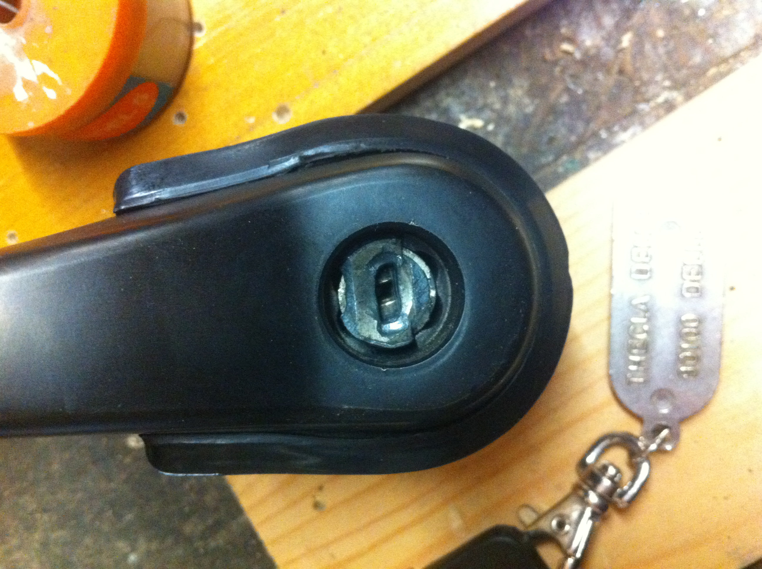

| papy70 | le 24/02/2015 à 08:28 Bonjour,J'ai eu la surprise au retour d'une petite promenade, de retrouver ma serrure de porte dans cet état. ![]() Je me souviens d'un post ou l'on modifiait un canon pour le rendre compatible avec ses clés !!! (c'est qui )Merki |
| 911coupécab | le 24/02/2015 à 08:49 Tu mets ta clé dans le nouveau barillet et tu limes tout ce qui dépasse mais le problème c'est que c'est compatible avec beaucoup de clé après. ... |
| papy70 | le 24/02/2015 à 09:07 Bof c'est pas ça le plus grave, en général ils ne s'emm'rdent pas à tester des clés apparemment |
| gilllou | le 24/02/2015 à 09:14 heu oui, on peut toujours mais ... mais plusieurs clés dans ce cas risquent d'ouvrir ta serrure.Dans ton cas, le plus simple c'est de démonter le barillet endommagé ....ATTENTION les petites plaquettes de métal vont sauter partout , il faut le tirer tout doucement afin de les recueillir dans l'ordre c'est indispensable pour le remontage . Il te faut récupérer ensuite un barillet neuf ou en bonne état de faire la même chose dessus. Tu remontes ensuite dans le bon ordre tes paillettes avec le petit ressort sur le barillet en bon état et voilà . C'est pas compliqué sur le principe il faut juste de la patience et être précautionneux . Avant de commencer je ne saurai trop te conseiller de t'exercer sur un barillet de cadenas bon marcher pour voir le principe. Je n'ai pas retrouvé l'article , mais ici tu devrais avoir une idée du principe : (clic) |
| yannou28 | le 24/02/2015 à 10:22 tu change par du neuf ou occasions! par un jeux de barilet neuf!!! porte G et D!!! avec nouvelle clef!!!! |
| Zeichen | le 24/02/2015 à 11:10 + 100, c'est pas ce que ça vaut....Moi on m'avait piqué un jeu de clé lors d'un cambriolage (la voiture étant devant la maison), j'ai pas hésité.. |
| papy70 | le 24/02/2015 à 12:05 Si quelqu'un a un barillet gauche je veux bien tester En MP bien sur |
| JOEL25 | le 24/02/2015 à 12:12 Dixit yannou28tu change par du neuf ou occasions! par un jeux de barilet neuf!!! porte G et D!!! avec nouvelle clef!!!! Ca, c'est la bonne solution |

| philippe911 | le 24/02/2015 à 15:16 dans ton cas précis il te faut un barillet neuf ou d'occase et replacer les peignes a l'identique et ta clef fonctionnera,y'a rien a modifie dans les combinaison de peigne |
| yannou28 | le 24/02/2015 à 16:01 l'aventage en changent!! tu aura clef neuve(et peigne!!neuf)et du coup 1clef differente du neiman(donc un securité de + en cas de vol!!!!) et tu repart pour 30ans! |

| papy70 | le 24/02/2015 à 18:15 Dixit philippe911dans ton cas précis il te faut un barillet neuf ou d'occase et replacer les peignes a l'identique et ta clef fonctionnera,y'a rien a modifie dans les combinaison de peigne Moi je dis que c'est la meilleure solution. Je n'ai pas envie d'avoir une clé par serrure... |

| papy70 | le 24/02/2015 à 18:43 Je vais acheter deux barillets avec leurs nouvelle clé, comme suis têtu, vais les démonter et virer leurs languettes, vais remettre les languettes d'origines, et pis c'est tout... |
