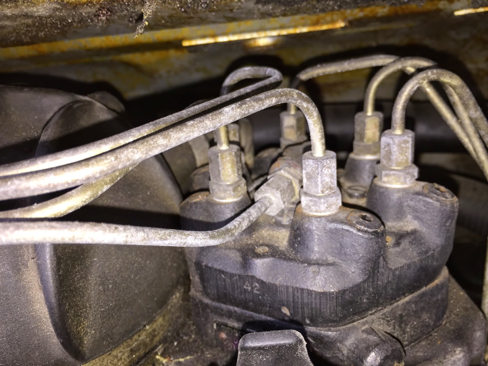

| fen | le 14/03/2015 à 13:41 bonjour tout le monde,je rencontre un petit soucis pour le réglage du co ... en faite je trouve pas la vis j'ai peut lire qu'elle était bien cacher, tellement bien que je la trouve pas dutout. vous auriez une photo par hasard ? pour rappel 911 SC de 83 |
| Philou3.0 | le 14/03/2015 à 17:18 Regardes par là "http://www.type911.org/forum/forumread.php?i=455222" Message édité le 14/03/2015 |
| rs2 | le 15/03/2015 à 02:00 petit trou entre la capote et le distributeur (clef alen de 3 longue) |
| fen | le 15/03/2015 à 14:49 merci pour vos réponse, le distributeurs pas comme sur les schémas. voici quelques photo: ![]() ce serais là ? |
| julbuth | le 15/03/2015 à 16:10 Si, en photo 2, tu es bien entre le doseur et le couvercle en caoutchouc du plateau sonde, alors oui, c'est là.On dirait qu'il n'y a pas beaucoup d'espace entre les 2. D'origine, il y a une tige avec un anneau en partie supérieure et un bouchon en partie inférieure. voir photo de la mienne: ![]() ![]() A voir si le bouchon n'est pas resté dedans?? |
| fanof911 | le 15/03/2015 à 16:33 L'orifice est plus à droite sur ta photo du bas |
