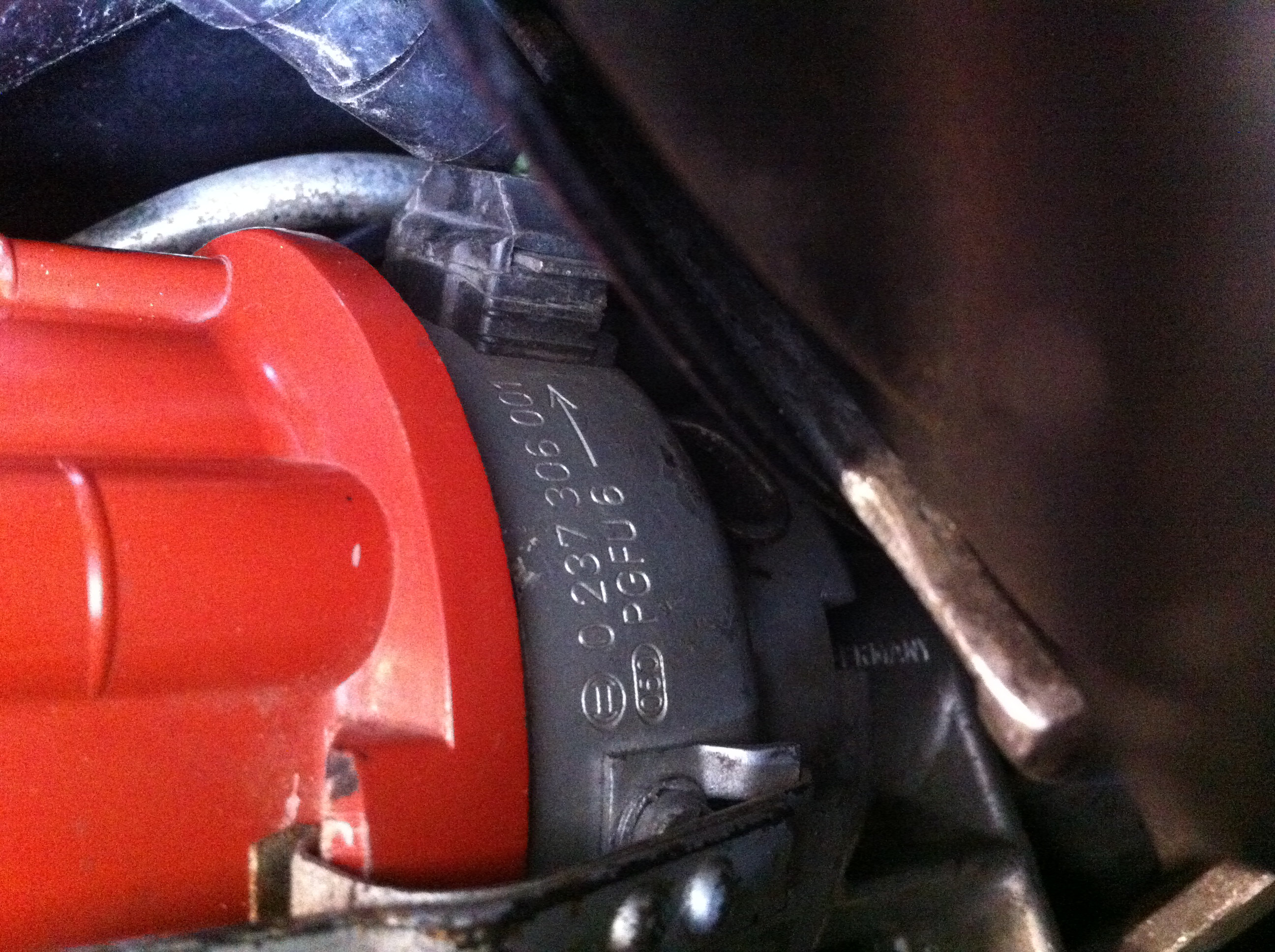

| papy70 | le 12/05/2015 à 16:35 Bonjour,Je reviens sur ce post, le réglage de l'allumage n'est pas top. Si je règle à 5° d'avance à 900 tr/mn ou 25° à 4000 tr/mn sans la dépression, j'ai des secousses dans la plage des 2000/2200 tr. La connerie corrigée: Tuyau de dépression replacé au dessus du papillon des gaz, il était en dessous donc dès le moteur en marche il était ON.L'allumeur qui est monté sur ce 180 cv ![]() Est il compatible au niveau des courbes. Eh pis ben pendant qu'on y est il faut quel type de bougies pour titine Merki Message édité le 12/05/2015 |
| fanof911 | le 12/05/2015 à 20:02 Je ne crois pas qu'un allumer 78 tourne sur une 81. Les ressorts des masselottes ne sont pas les mêmesTes secousses peuvent venir d'un début de grippage desdites masselottes et d'une prise d'air sur le circuit de dépression de la tête |
| papy70 | le 12/05/2015 à 20:43 J'ai contrôlé les masselottes ainsi que la dépression. Tout est OK. Sur quel véhicule cet allumeur 237 306 001 est il monté d'origine ?? |

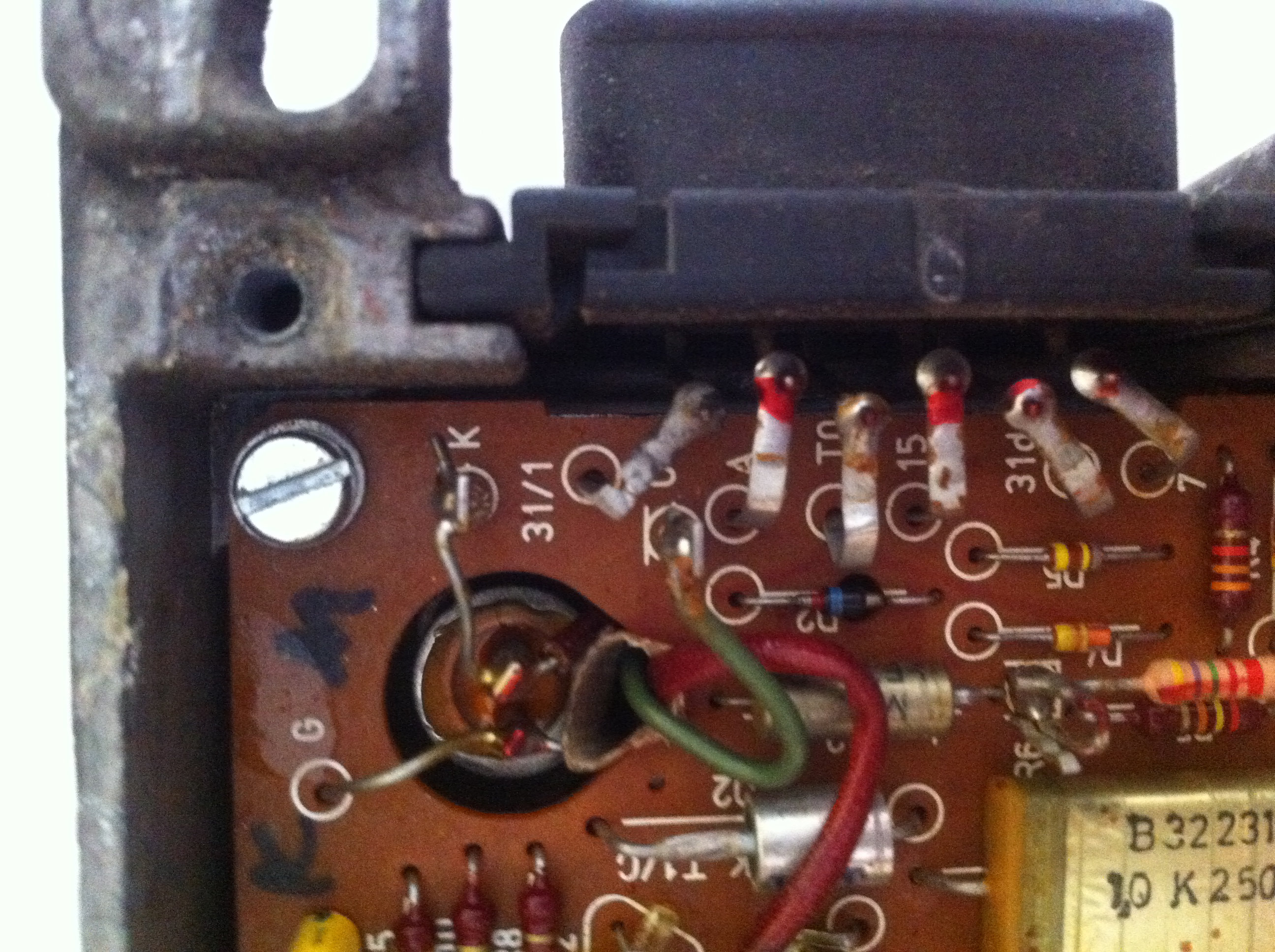

| papy70 | le 14/05/2015 à 20:06 J'ai trouvé une patte cassée sur le boitier BHKZ !!! C'est la patte 31/1 = masse.![]() J'ai ressoudé, changé les bougies, la bobine, 6° d'avance au lieu de 5° à 900 tr et pis c'est tout bon .... |
| Btz901 | le 15/05/2015 à 13:49 Cet allumeur Bosch 237 306 001 est monté d'origine sur les moteurs 930/03 des 911 SC de 1978 et du premier semestre de l'année 1979. |

| papy70 | le 04/06/2015 à 13:27 J'ai reçu aujourd'hui une réponse pour le calage de mon allumeur. En discutant avec Jeannot (clic) , il m'a expliqué que mon allumeur ben comme le reste il n'allait pas avec mon moteur ...Il est prévu pour des véhicules USA,Canada ... il lui manque 4° et il a une courbe plus plate !! Donc m'a t-il dit, n'ai pas peur de lui mettre plus d'avance initiale, mais surtout règle 30° à 6000 tr/mn... Message édité le 04/06/2015 |
| David 930 | le 04/06/2015 à 15:23 Pour le BHKZ, rajoute une masse entre l'une des 2 vis de fixation du boitier sur sa platine que tu relies à la tresse de masse derrière le filtre à essence. Ca protège le boitier car 98% des boitiers qui claquent ont pour origine un pb de masse... Donc simple, pas cher, efficace ! |
