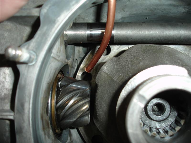

| Ecric911 | le 16/06/2015 à 18:08 Salut,vue sur 914world (clic) c'est pris en cours de montage: on voit bien que le différentiel sans le couple, est monté à l'opposé du couvercle. ça suppose donc de démonter les arbres primaire et secondaire pour passer le diff. Mais quand on aime, on ne compte pas ses heures (j'en suis le premier) Eric |
