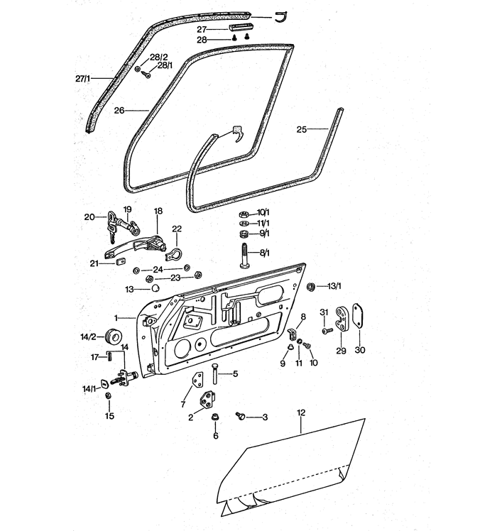

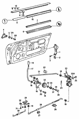

faire des gabarit bien..... mettre des panneaux neuf ou occasion bien....  mais la vrais question c'est pourquoi les panneaux sont hs!!
pourquoi!!tous simplement car quand les joint sont hs!! l'eau rentre et pourri le panneaux par l'inter!!!
pour que l'eau ne rentre pas!!! il faut avoir des joint neuf(ou tous changé!)
le numero : 6,7,9,10,11  et !!!
le 27/1 et le 26.  et la!!l'eau rentre plus car si tu met des panneaux neuf ou autres!! et que tes joint sont hs!!cela refera pareille  dans quelle temps!!donc avant de changé les panneaux regarde tes joint!! (sec,trop court,mauvaise qualité etc..)
ET bien sur!! la feuille d'etancheité de porte!! que plein de 911 non plus :( (qui protege de l'humidité,mais aussi des bruit d'air!!)

non,sans rire!!!  je sais trufasse mais c'etais pour expliqué pourquoi certain panneaux sont hs
le 26/08/2015 à 11:34
de les refaire, c'est une bonne idée, mais il faut déjà savoir pourquoi ils sont abimés, en general, c'est à cause d'infiltrations d'eau, donc il faut aussi changer les joints...
le 26/08/2015 à 12:26
+999999999999999999999     jeanphil77 bien!!
