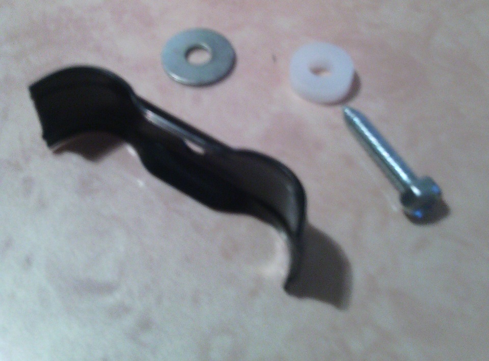

Salut,
Je suis en train de changer les supports de conduite d’huile se trouvant derrière la jupe du bas de caisse droit. J’ai acheté les fournitures suivantes : supports, vis auto perforeuse, rondelle, entretoise. Je n’arrive pas à savoir si c’est un écrou qui tient le tout car sur ma grenouille c’était trop rongé par la rouille pour distinguer quelle était la pièce. Pour moi vu le pas de visse on ne peut pas mettre un écrou classique. Chez la Buse ils ne savent pas ce qu’il faut mettre, et sur les schémas je ne vois pas d’écrou. Quelqu’un aurait il la réponse ? Est-ce qu’il faut un écrou particulier ou autre chose ? Merci.

le 09/04/2015 à 10:00
pas d écrou à cet endroit par contre j espère que tu as encore les petits pontets
c'est visé à la caisse (pontet)!!!

le 09/04/2015 à 10:22
C'est ça qui me manque, les petits pontets. Est ce qu'on peu en trouver quelque part ? Quelqu'un a une photo en gros plan pour voir à quoi ça ressemble ? Merci.

le 09/04/2015 à 12:07
Dixit Francky FixC'est ça qui me manque, les petits pontets. Est ce qu'on peu en trouver quelque part ? Quelqu'un a une photo en gros plan pour voir à quoi ça ressemble ? Merci.
Ce sont des petits U soudés â la caisse
le 09/04/2015 à 12:10
Dixit JM913Le Yannou en a, laisse lui le temps de mettre les Chinois au taf!
Message édité le 09/04/2015
il parle pas d cette piece la!! trufasse mais de la piece soudé!!
genre ecrou en cage
le 09/04/2015 à 14:01
par contre le filetage de la vis n'est pas un pas métal mais un pas large type vis à tole .
le 09/04/2015 à 14:13
Ah mince, je vais regarder ce soir mais je pense qu'ils ne sont plus présent sur le bas de caisse. Est ce que ça s'achète ou il faut les refabriquer ? De toute façon il va falloir que je fasse appelle à un carrossier pour ressouder.
le 11/04/2015 à 10:45
Est ce que le pontet est un écrou cage ? Est ce que c'est cet article : (clic)

le 11/04/2015 à 14:12
Non; sauf erreur et de mémoire, la vis à tôle vient se visser dans les U soudés ( ceux que tu n'as plus)
le 11/04/2015 à 18:24
On peut les trouver quelque part ces U ? ça peut se racheter ?
le 11/04/2015 à 23:18
oui,oui
