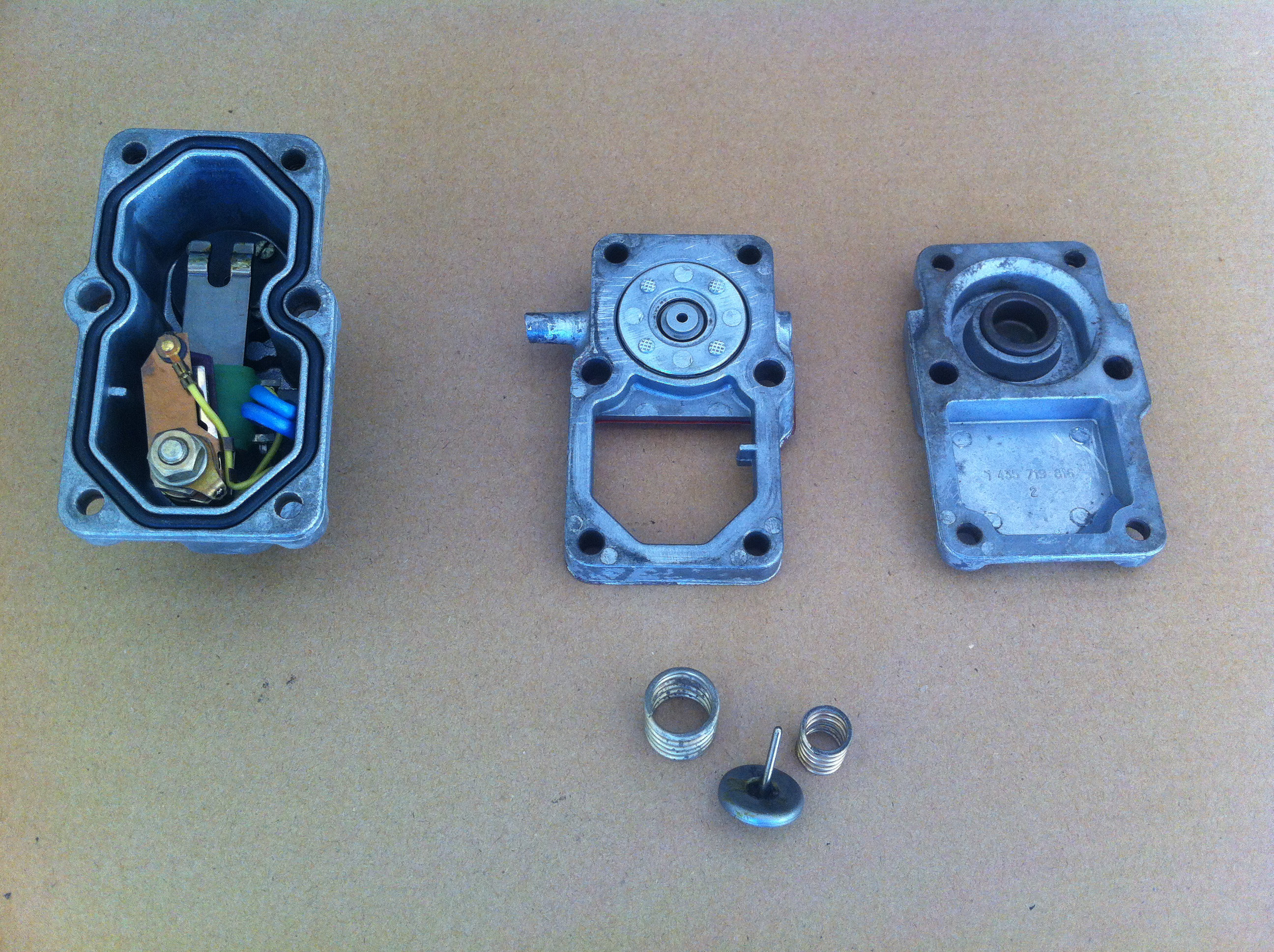

| papy70 | le 19/04/2015 à 17:22 J'ai démonté la bête.1) voici les composants ![]() 2) une vue du bilame et autre chose ??? ![]() 3) c'est une vis qui permet de varier la compression du petit ressort ![]() La pression reste beaucoup trop élevée 2 bars après 20 mm ??? Si on lit la doc sur les pannes, les détonations dans la boite à air sont dues à un mélange trop pauvre. J'ai remis 1/4 de vis au plateau sonde, ça redémarre mieux !!! Message édité le 19/04/2015 |
| fanof911 | le 19/04/2015 à 19:00 PapyLes données à 27° et des brouettes, tu as shunté le relai et tu as la pompe qui tourne et tu aspires à 500mbar ? Sinon, ça. Ne veut rien dire. Essaye de trouver sur le net, sur le site dédié aux 928, les coubes de ton WUR pour les comparer au WUR quetu devrais avoir. Fanof |
| papy70 | le 19/04/2015 à 19:21 Non c'est moteur à l’arrêt depuis deux heures. Le circuit est étanche, c'est tout ce que ça veut dire.J'ai desserré d'1/4 de tour la vis de compression du petit ressort du WUR, et maintenant à chaud au ralenti j'ai 3.2 bars. Avec un réglage un peu plus riche le moteur démarre en ratatouillant un peu, mais il démarre. J'ai vu sur la doc que les moteurs 78/79 se réglaient de 2 à 4 % de CO, moi j’étais à 1,7 ~~ ??? |
| fanof911 | le 19/04/2015 à 19:41 OuiIl faut compare ce qui est comparable. Ton circuit est étanch, ce n'est donc pas l'accu. Moi chui au dessus des 1.5b après 2h. Maintenant, comme je t'ai dit, il faut trouver les courbes de tonwur pour le comparer à celle du wur que tu devrais avoir car là, tu vas jouer sur des paramètres sans avoir la moindre référence Et tu risques de te retrouver avec plus d'emmerdes qu'autre chose |
