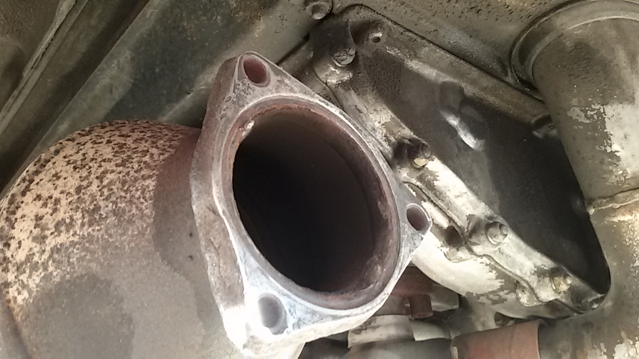

Je me suis lancé dans la mise en place de ma banane préalablement vidée selon la méthode Satanas
Evidemment, rien ne s'est déroulé facilement.
J'ai dû attaquer les 3 vis de la bride du silencieux à la dremel, et j'ai dû également couper la vis de la sangle de droite.
Bon, je m'y attendait un peu.

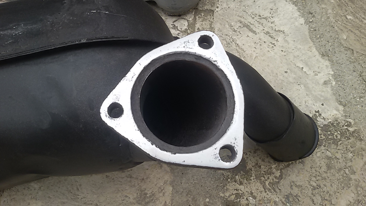

Problème, je pense avoir malheureusement eu la main lourde sur l'ancien joint de la bride en question.
Voici ce que j'ai, une photo est plus claire:

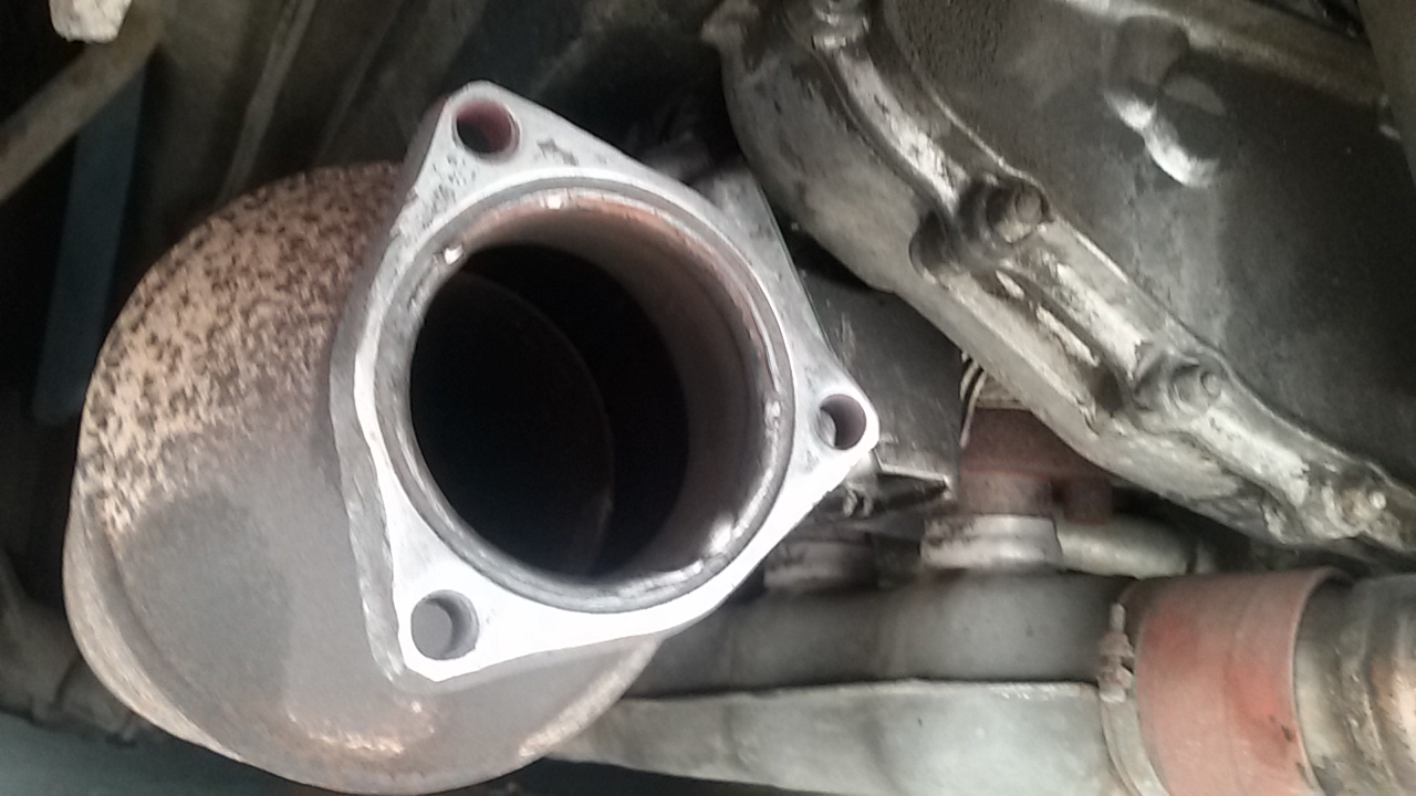

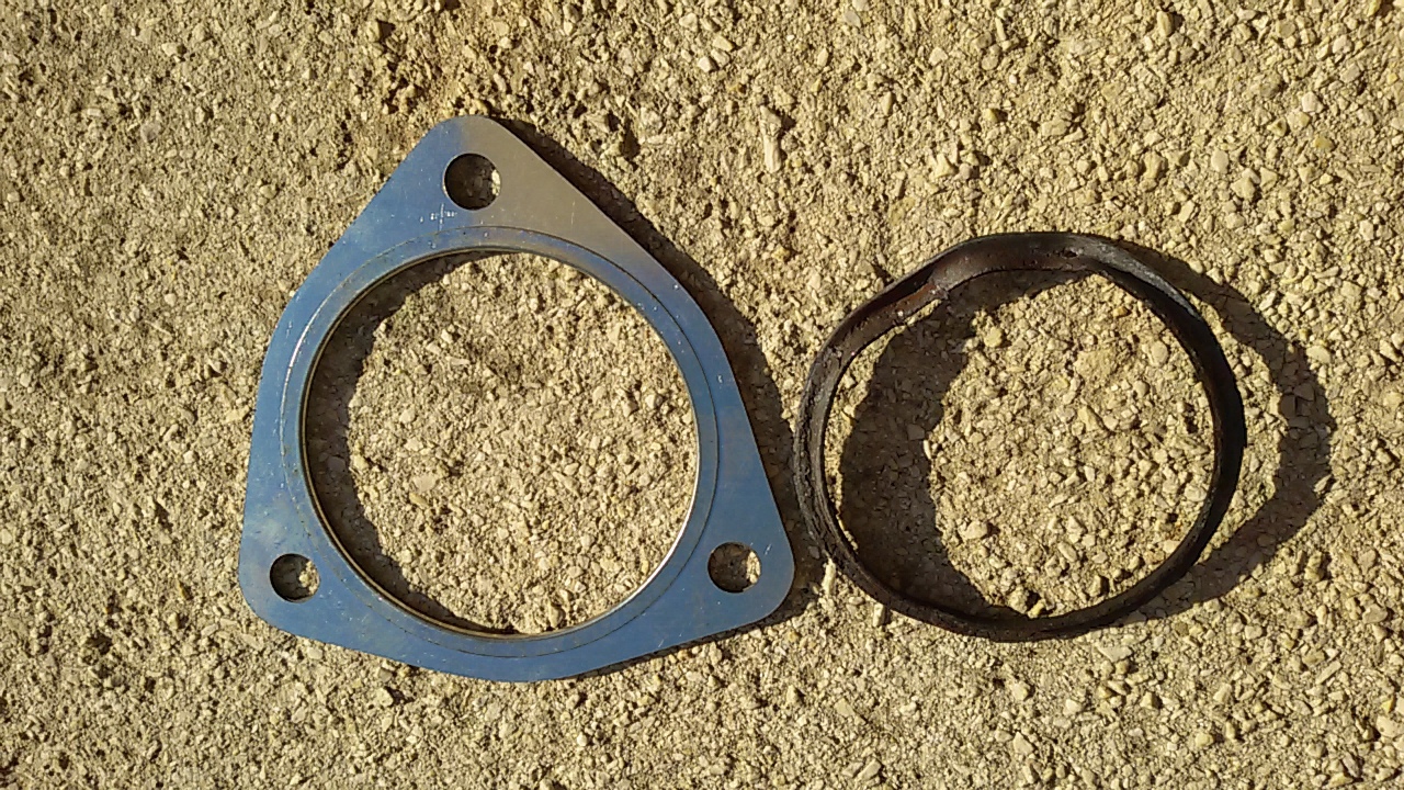

A gauche, le neuf, et à droite, ce que je pensais être le vieux joint, mais qui était pointé sur la bride.
On voit le point qui est resté sur la bride sur cette photo:
Ai-je fait une connerie, ou bien j'ai bon?
Merci de vos lumières.
le 28/04/2015 à 20:04
non pas grave
moi aussi je l ai fait
le 28/04/2015 à 20:05
salut a toi
effectivement tu a eu la main lourde sur le coup.
Mais d'un autre coté si le morceau était un peu mangé par la calamine , je pense que tu a bien fait pour ne pas que le morceau se ballade par la suite dans la banane
le 28/04/2015 à 20:09
Aucune incidence.
Tout vas bien, c'est une partie de l'ancien joint que tu as retirer.
Il fallait le faire.
Si tu regarde bien le nouveau joint il y a cette même forme sur sa partie intérieure .
le 28/04/2015 à 20:18
Il n'y plus qu'à remonter proprement.
le 28/04/2015 à 21:06
vérifie la planéité avant remontage
le 28/04/2015 à 21:09
Ouf, rassuré je suis.
Je pensais qu'ils s'agissait peut-être d'une collerette faisant partie de la bride.
Etonnant quand même qu'elle soit pointée. Aurais-je le silencieux d'origine. L'a pas l'air tout jeune le bougre, mais pas complètement pourris. Je vais lui faire un petit coup de propre au cas où la banane vide ne me convient pas.
En tout cas merci pour vos réponse. Demain, fin du montage, et roule...
le 28/04/2015 à 21:16
oui c est le centrage d origine
le 28/04/2015 à 21:21
Pas besoin de le couper, il ne gênera pas pour la mise en place du neuf?
Je ferai un petit rex dès que c'est fini
le 28/04/2015 à 21:25
vérifie le plan de joint si quelque chose gène coupe

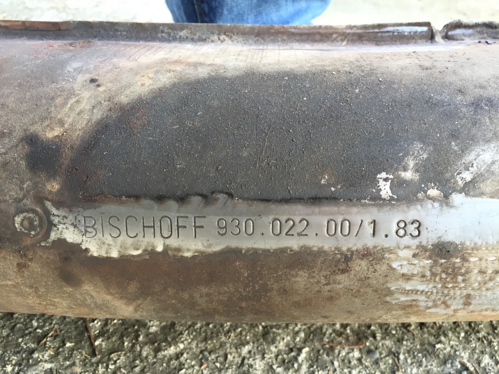

Bonjour
Je viens de déposer mon silencieux, il semble être en inox, pourtant il est d'origine
Y avait-il une monte inox de série ?
Merci
