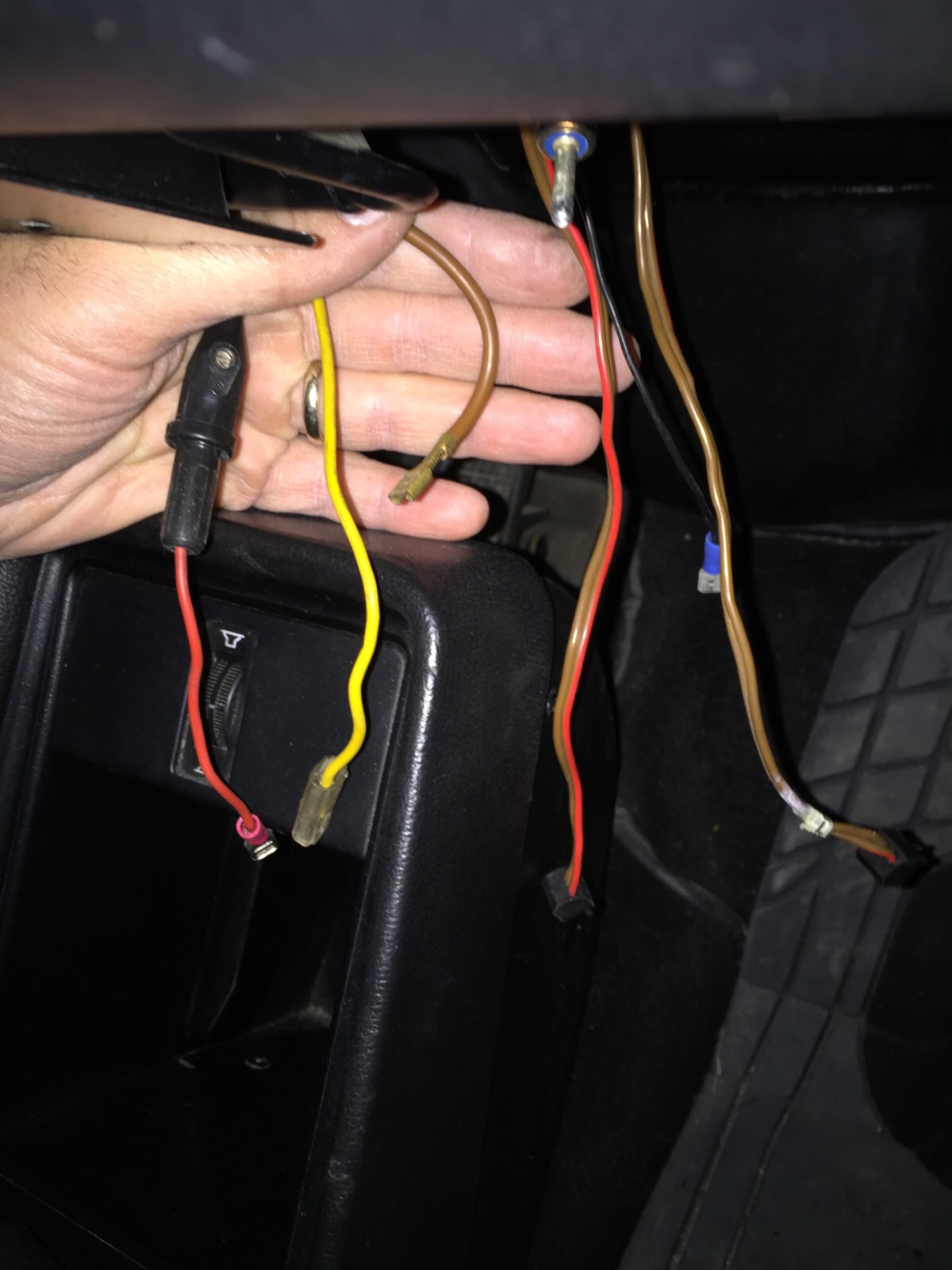

| ChrisTarga | le 02/05/2015 à 13:45 Bonjour à tous!Je suis en train d'achever une remise à l'état d'origine de mon coupé de 85 et j'ai fini par mettre la main (à prix d'or) sur l'autoradio qui était dessus en option 327 : un Blaupunkt Köln SQR 23. J'ai donc viré l'ancien chargeur CD Alpine et je me retrouve avec ces fils que je n'arrive pas à identifier. Les 2 marrons et rouge de droite c'est les enceintes, celui qui dédouble le fil d'antenne c'est le permanent ( je crois) mais les 3 autres je ne sais pas qui fait quoi.... J'ai lu des anciens post ou Yannou explique à quoi correspondent les branchements derrière l'autoradio mais j'ai peur de griller l'autoradio en me trompant!!! Merci de vos lumières! ![]() ![]() |

| ChrisTarga | le 02/05/2015 à 14:34 merci mais mon problème c'est de repérer les fils qui sortent plus que les branchements... J'avais un peu vu déjà les schémas du poste. Mon problème c'est de ne pas griller un nouveau poste...! |
| marc-w | le 02/05/2015 à 14:48 brun masse le fin noir alimentation ampli antennele rouge et le jaune plus permanent et plus après contacte (a tester avec lampe témoin. les deux autres double fil des haut parleurs le fin noir peut être racordé sur le plus après contacte si le poste n est pas muni d une sortie plus antenne . |
| lover drive | le 02/05/2015 à 15:02 Fais toi une lampe témoin avec 2 fils et mets un des 2 à la masse . Recherche avec le deuxième fil un + permanent (contact éteint) et un plus après contact (contact allumé)Dans les deux cas , l'ampoule doit s'allumer et s'éteindre uniquement dans le deuxième cas , si tu éteins le contact . Le fil marron est une masse , tu peux le vérifier en connectant un des deux fils de la lampe témoin avec le marron et l'autre avec un + que tu auras repéré auparavant ... |
| difparis | le 02/05/2015 à 15:25 Marron: masseJaune 12v+ Rouge: 12v+ permanent |

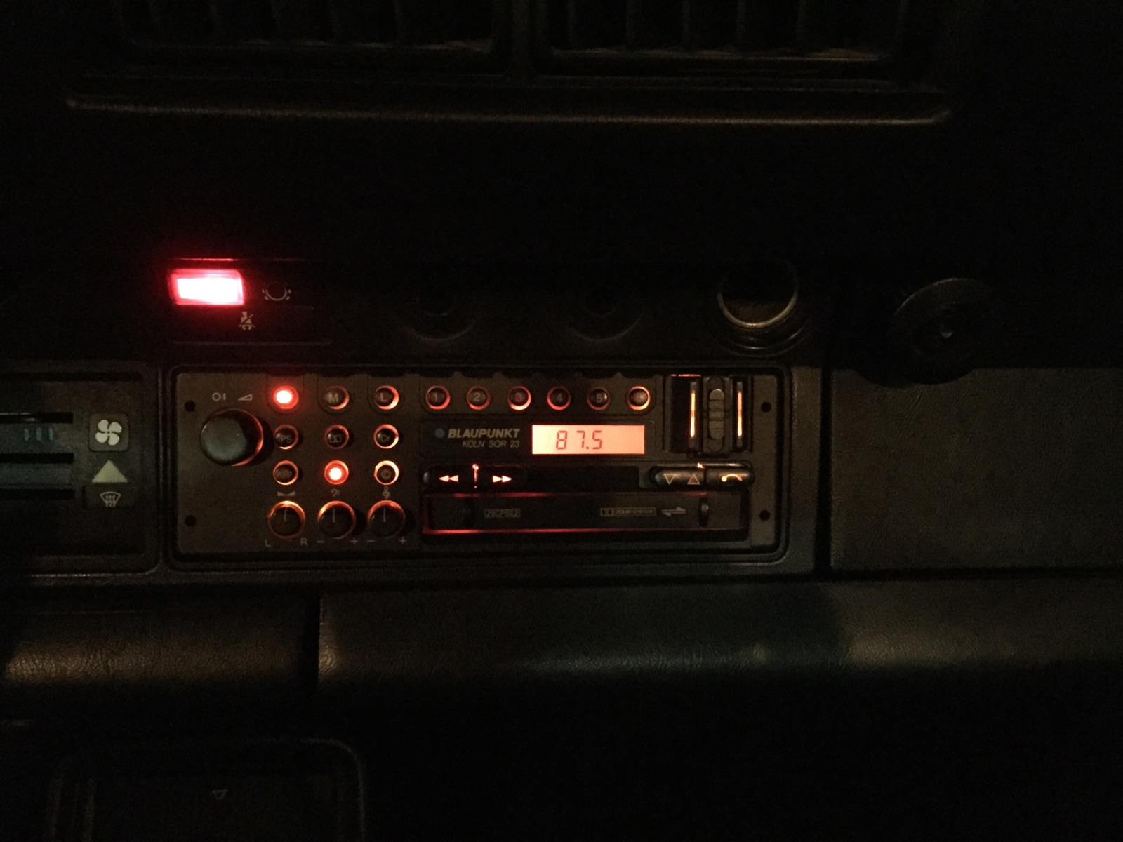

| ChrisTarga | le 16/05/2015 à 16:01 Et voilà le résultat grâce à vous!!!! Encore mille merci!![]() |
