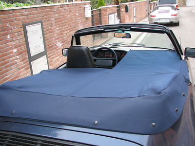

| proporsche | le 04/05/2015 à 21:03 Salut JacquesElle est normal que le Cabrio.Il devrait y avoir de 3x manelon pour fixer la couverte interieure.avoir a l`ecart ici (clic) ici ![]() Message édité le 04/05/2015 |
| speedster 31 | le 04/05/2015 à 21:29 ah j'aime bien ces couvre-tonneaux, c'est un speed d'ailleurs sur la photo mais bricolééé boudu !..(ah ces amerlocs..) Mais il n'y a rien pour attacher sur l'auto..? |
| proporsche | le 04/05/2015 à 21:46 31 speedstercomme je l`ai dit normal pour cabrio. je ne pouvais pas trouver une image correcte yannou dit: pas original,etrange Message édité le 04/05/2015 jacques:ici ![]() Message édité le 04/05/2015 |

| poulpi | le 04/05/2015 à 23:08 Dixit FrunobulaxBonjour à tous, Tableau de bord d'aspect normal car tu dois avoir l'option full cuir. C'est la surpiqûre que l'on voit (j'ai exactement la même configuration sur la mienne). Tes panneaux de portières sont-ils en cuir également? Par contre, la "rustine" ronde n'est pas d'origine. |
| JeanBernard | le 04/05/2015 à 23:16 La "rustine" est d'origine, elle bouche le trou qui permet de fixer la toile. |
| proporsche | le 04/05/2015 à 23:23 JB...+1 |
| poulpi | le 04/05/2015 à 23:26 Ok, désolé, spécifique au cabrio. je n'avais pas vu le rapport avec le couvre-tonneau. |
