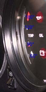

alfred | Hello le 01/07/2015 à 13:12 bon, je reviens vers vous la canalisation et le circuit d'air sont refait, j'ai controlé les fusibles et les support qui se trouve dans l'aile gauche, la bobine d'allumage à été changer (MSD) .... je pars plein de confiance ce matin, et là,.... à peine 20 kms parcourus et la panne est revenue... encore plus rapidement qu'avant. Donc, je rappelle les symptomes ; - départ à froid impécable à peine je tourne la clé - monté en température et régime normal ensuite - je roule, tout est merveilleux - quand la jauge de température arrive à environ 100° (vers le premier trait blanc) , c'est la panne , souvent nette et brutale, comme si j'avais coupé le contact - quelques fois, au premier petit pet suspect, si je léve le pied, elle reprend un peu, pétarade, mais se coupe quelques centaines de mètres après - malgré des essais de redémarrage, il ne se passe rien - ensuite, j'attend que la jauge de température descende entre le premier trait blanc et la bande blanche ( je dirais 75°), et là, elle repart au quart de tour - je roule normalement, et dès que je flirte avec le premier trait blanc, bing!!!, ça recommence - si je coupe le moteur aux alentours des plus ou moins 80°, elle ne repart pas, je dois à nouveau attendre qu'elle redescende vers 70/75° vers quel piste dois-je m'orienter maintenant? pour une meilleure compréhension, voici la photo du cadran de température Message édité le 01/07/2015 |
