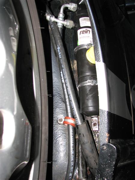

| RCooLED | le 14/07/2015 à 21:47 HelloJe suis en train d'essayer de remettre en état la clim sur ma 3L2 de 1989. J'ai commandé un bonbonne de deshydrateur dans l'aile avant mais au démontage de la mienne, je me rend compte que les dimensions sont différentes et surtout il ya deux connections électriques sur mon ancienne bonbonne. Comme un contacteur avec un caoutchouc de protection R134a. La conversion a donc déjà du etre faite par le passé mais si je pense pouvoir remonter la bonbonne standard, que faire des connections électriques ? Je vais faire suivre des photos merci de votre aide si vous avez dèjà remplacé ces pièces .... Plus cela va plus je me demande si l'installation est d'origine le contacteur sur le reservoir du secteur semble être une sensor de pression et il va d'un coté à un relai de l'autre sur la commande du compresseur... à l'aide |

| RCooLED | le 15/07/2015 à 18:27 ![]() le mien a bien un capteur , le compresseur semble être en seiko seiki comme d'autres sur le site mais peut être que je vais finir par tout virer ![]() D'après vous, est ce que je peux simplement le supprimer, il semble seulement intercalé entre l'alim depuis le relais et le compresseur. De plus je ne sais pas comment ce truc est taré ou s'il est adapté. Merci d'avance pour vos conseils Message édité le 15/07/2015 |

| JeanBernard | le 16/07/2015 à 14:07 Dixit RCooLED J'avais le même contacteur de pression, mais il était visé sur une des têtes de recharge de clim sur le compresseur, il était intercalé sur le faisceau du compresseur. Quand j'ai fait la recharge à l'époque on avait oublié de le rebrancher, l'embrayage du compresseur ne collait plus, je l'ai rebranché et ça marchait, depuis je l'ai retiré, le seul problème est de savoir à quelle basse pression il coupe l'alim, c'est mieux que rien comme sécurité, mais pas d'origine. Savoir aussi s'il coupe aussi en cas de surpression? Là c'est très utile en cas de problème. Assures-toi de bien remettre le faisceau d'origine branché au bon endroit. |
| RCooLED | le 16/07/2015 à 21:48 merci pour votre aide j'ai pas mal étudié la chose et le probleme est de connaitre les caractéristiques du contacteur. Celui ci n'a que 2 fils sur 4 connectés. Je crois Qu'il va virer. Par contre J'ai des Durites HS à remplacer avant tout test donc; |
