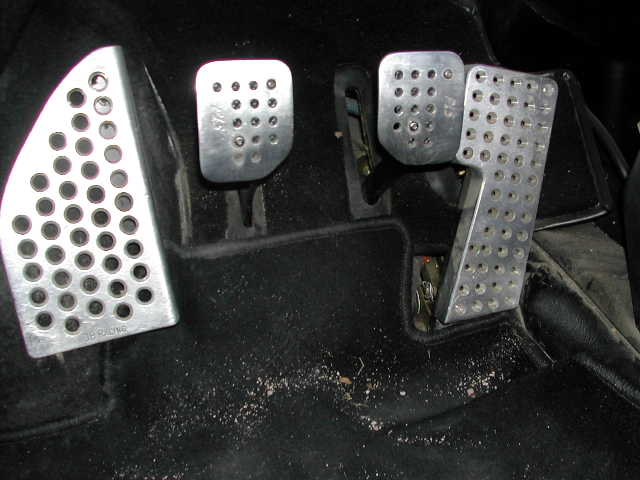

Le mieux que j'avais trouvé pour une 3,2l Repose pied et accelerateur fabrication maison
