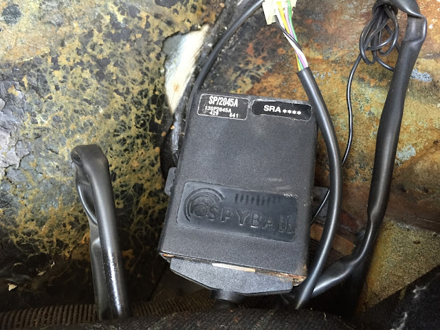

| fen | le 20/08/2015 à 14:59 et le gagnant est ....... Cdrik le fil vert est connecté a ce boitier. qui est une alarme |
| cdrik915 | le 20/08/2015 à 15:02 Faut que je fete ca. Je m'en vais pourrir le baltringue comme il le merite. L'acharnement est mere de tous les vices et c'est ma joie. |
| fen | le 01/09/2015 à 20:55 j'ai fouiner un peut dans les factures pour en savoir plus. alarme installé en 97 chez feuvert. en 99 "neutralisation d'une alarme en panne" chez sonauto. conclusion y'en a un qui a installé une merde qui a tenu 2 ans et l'autre qu'a eut la flemme de la retirer et voila comment 16 ans plus tard on se dit "mais c'est quoi cette interrupteur sous le siège" |
