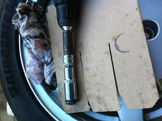

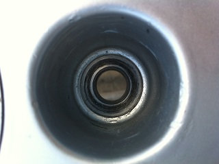

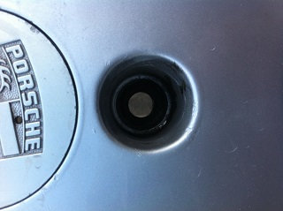

| Fantomas911 | le 13/09/2015 à 20:08 Bonjour,Lors de la dépose de ma jante avant gauche, j'ai pu remarquer que le siège, sur la jante, qui accueil l'écrou avait été mal traité. (voir photo) L'écrou semble avoir été scié et le gougeon est abimé. Pensez-vous qu'il soit possible de réusiner le siège et de remplacer le gougeon ? J'attends vos astuces Merci ![]() ![]() Message édité le 13/09/2015 |

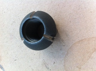

| papy70 | le 15/09/2015 à 19:40 Je vais commander 20 écrous alu noir fermés, et un en acier. Avec celui en acier je vais faire une fraise de reprise des portées. Je vous ferais une petite photo de la chose... |

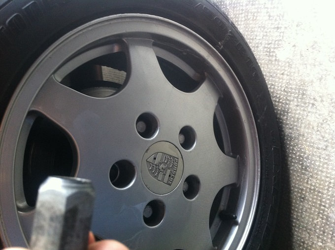

| papy70 | le 18/09/2015 à 19:25 Bon comme dit voici la fraise à reprendre les conneries.![]() Puis voici le montage à l'aide de la rallonge qui va bien ![]() Le logement avant ![]() Et après ... ![]() J'ai refait 6 dents sur la "fraise", car avec 3 cela talonnait trop. |
