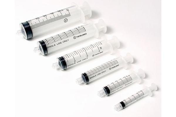

| yannou28 | le 19/09/2015 à 14:58 pharmacie la plus grande taille !![]() cela donne cela ... (exemple) ![]() et en + ,tu peux t'en servir quand tu fait les plaquettes de frein !!! |
| PascalT | le 19/09/2015 à 15:48 en plus j'en ai !!! ça me sert effectivement pour la purge des freins ( sur les motos seulement car pour la voiture j'ai un petit bricolage simple qui me permet de purger facile ) ou pour vider le bocal de lookheed. Encore un usage de plus ! thanks |
| yannou28 | le 19/09/2015 à 15:59 pas c...... le yannou ! rien de mieux que les vieux remede de grd mere |
