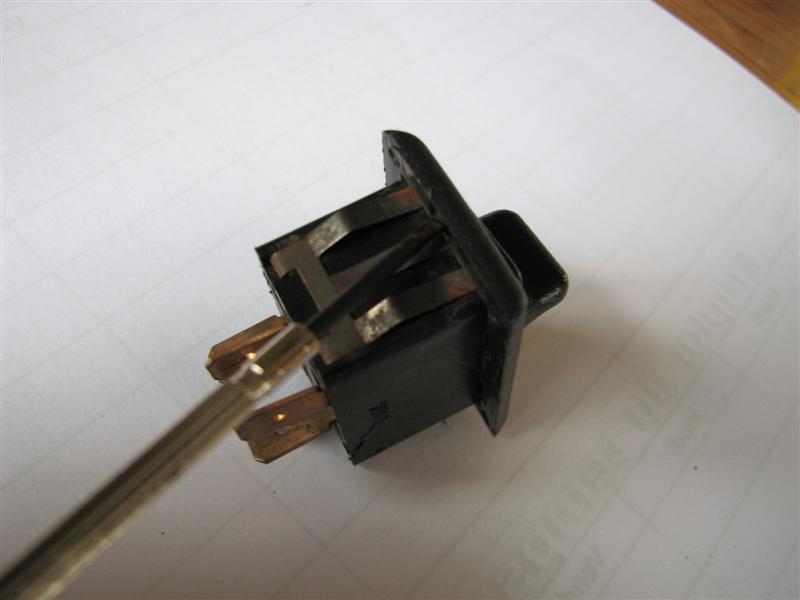

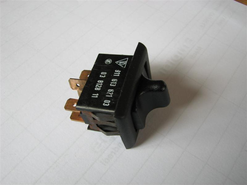

Bouton de lève-vitre électrique HS, décorticage!
le 23/09/2015 à 15:45

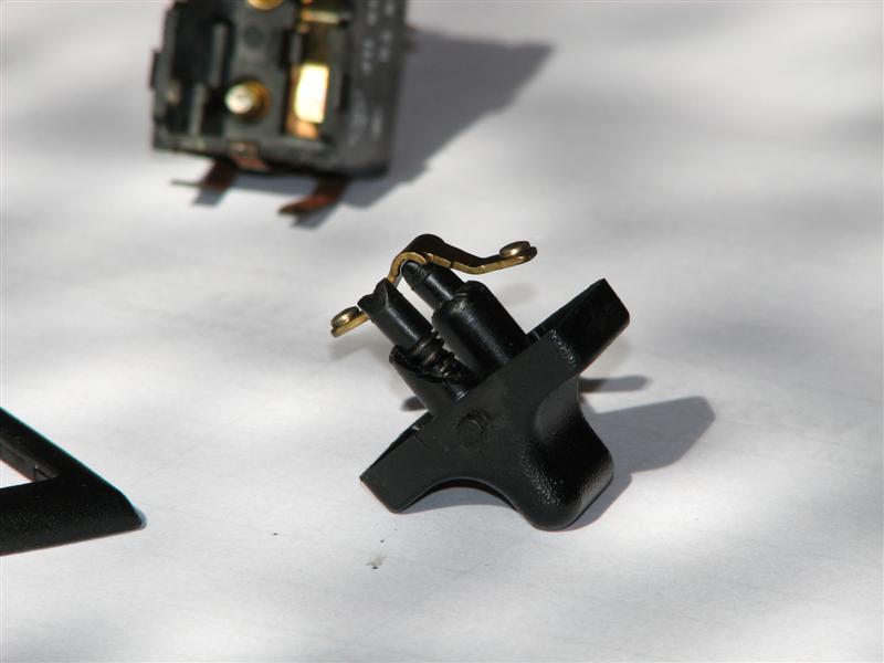

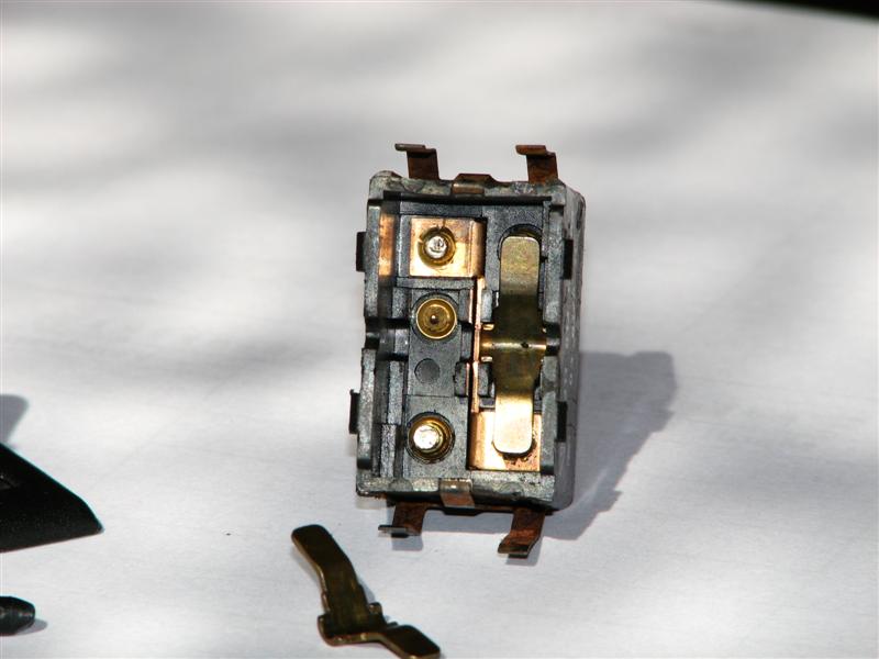

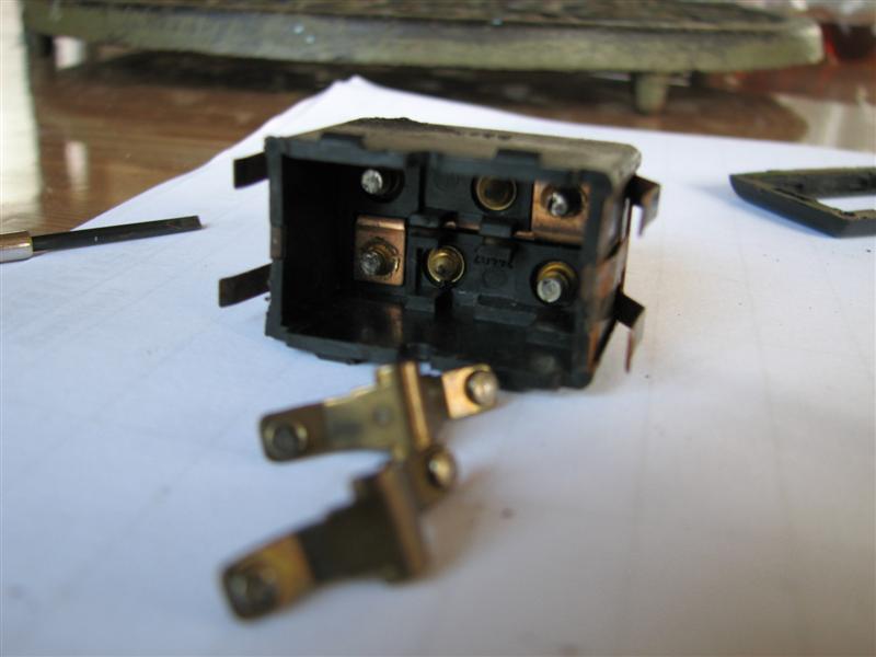

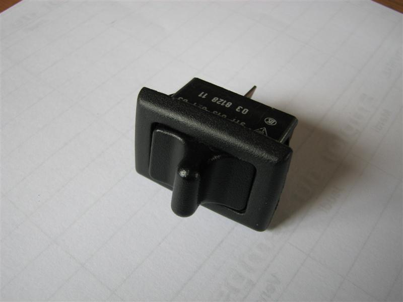

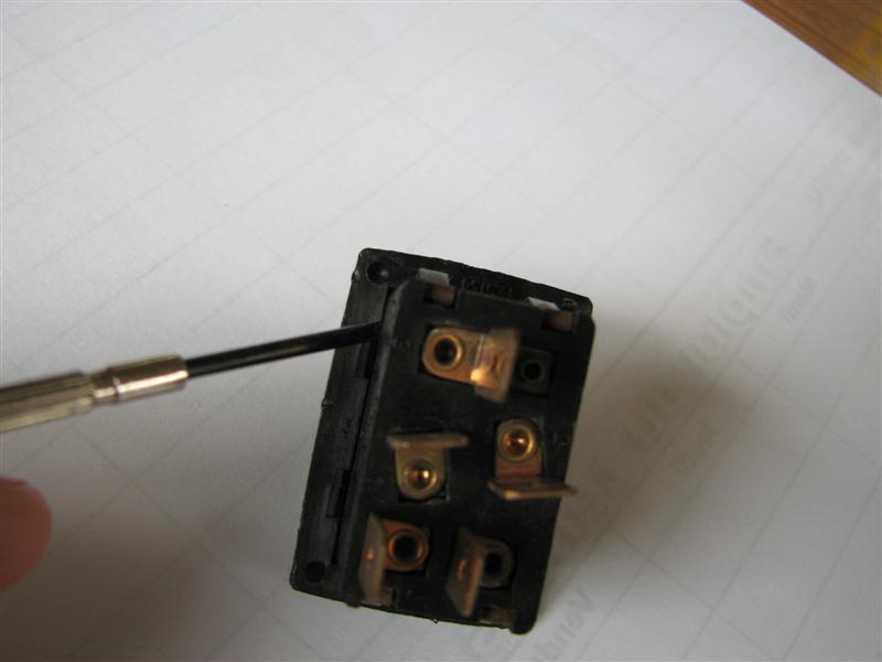

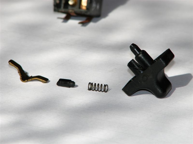

Mon bouton a lâché, je l'ai remplacé par un neuf, ma curiosité m'a pousser à l'ouvrir l'ancien. Un des picot servant à faire la bascule du bouton avait lâché obligeant le bouton à travailler de travers ce qui à endommagé l’intérieur.
Place aux images:
le 23/09/2015 à 16:27
c'est pas nouveaux!! c'est une des maladies!! l'autre c'est d'un des 2 tetons lateraux du boutons qui casse !
le 23/09/2015 à 17:07
bin si c'est nouveau pour les nouveaux ! merci le reportage photo est sympa
ce qui n'enlève rien au talent de yannou
le 23/09/2015 à 21:45
J'en ai réparé un aussi: un des 2 picots en plastique était complétement explosé.......j'en ai "refabriqué" un avec du fil de cuivre du bon diamètre et en découpant un peu la gaine dudit fil pour que ça rentre où il faut et comme il faut!! depuis ça fonctionne à peu près bien sauf qu'il faut que je ramène l'inter en position centrale à chaque fois (pour éviter de griller le moteur de lève-vitre)!
Suffit d'y penser!!!
Pour les tétons latéraux (dixit Yannou), c'est vrai aussi que ça lâche et j'ai réparé en collant de petits bouts de plastique à la super glue!!!
