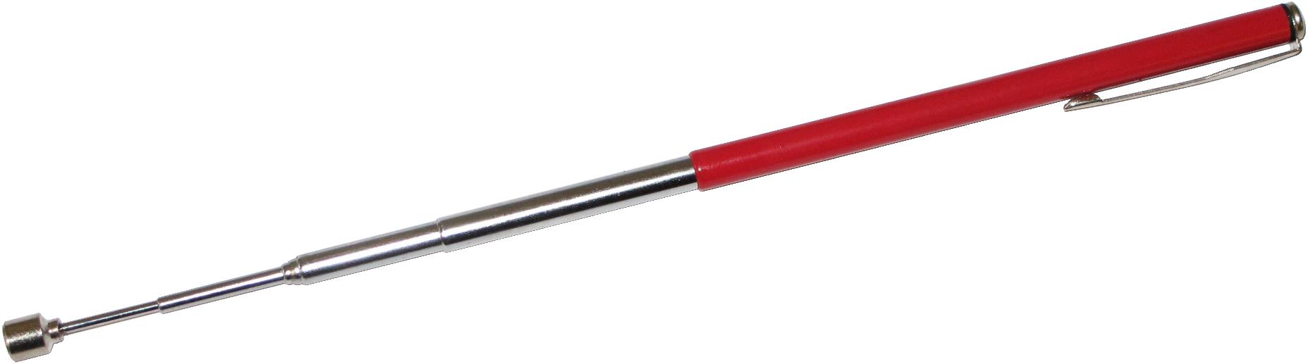

| titikiné | le 30/09/2015 à 18:32 aimant ? pince ? crochet en fil de fer un peu rigide ? Patience et determination sont tes amis sinon tu penches l'auto sur le coté pour qu'elle tombe toute seule dehors ... |
| atsj | le 30/09/2015 à 18:37 je vois comment ça peut tomber la dedans, tiens, une photo, si ça marche, hooooooooo http://www.hiboox.fr/go/images/auto-moto/pict2068,d614cf0440faf364a8ddb1ed63d36149.jpg.html comment on fait pour avoir la photo directe en ligne???? Quel html??? Message édité le 30/09/2015 |
| yannou28 | le 30/09/2015 à 18:46 aimant telescopique![]() ou crochet telescopique!! apres quand tu la !! tu la met dans un tuyaux arrosage(jaune) pour la mettre!! pour la vissée un peux!! et apres tu serre correctement!!! mais je pense surtous que tu doit pas avoir la bonne clef a bougie(pour en etre arrivé!! la!!!!!!!!!!!!!!! |

| sas92 | le 30/09/2015 à 19:10 Dixit yannou28aimant telescopique |
