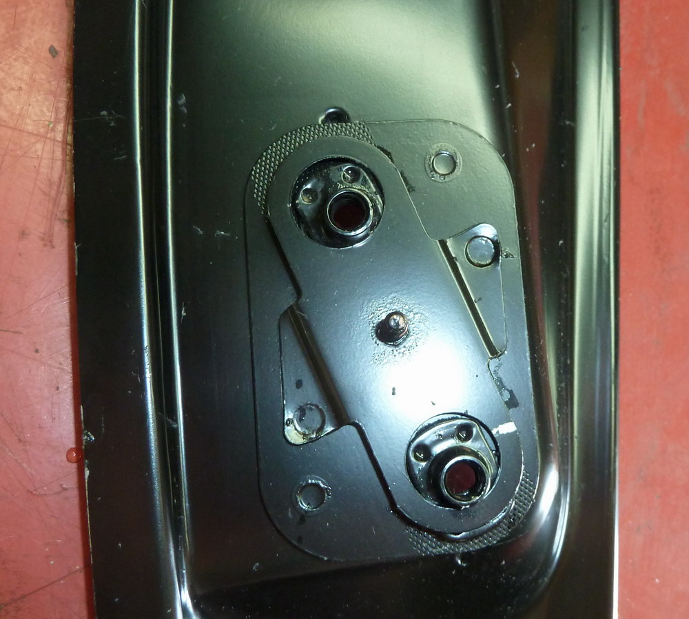

voici la difference entre support de gache origine!! et non origine !!!
image 1
image 2
donc!! un filletage à souder(au milieu)sur non orgine !!!
cela changera des sujets passionant du forum en ce moment !!
ps= image 1(AM) image 2= origine !!

L'origine est en bas ?

Et l embouti de la tirette de capot fait à la masse

Dixit titikinéL'origine est en bas ?
OUI!

à quoi sert  filetage sur le non origine du bas ??
le 07/10/2015 à 23:38
A mettre le cache en plastique des dernières 3.2/964 qui empêche la terre d être en contact avec la platine de serrure
le 07/10/2015 à 23:47
hello Gilles
donc si les premières type g ne disposaient pas de ce cache en plastic, le filetage n'a pas lieu d'être ?
on peu considérer ces deux pièces comme étant d'origine suivant l'année !! non ?

C'est quoi ce machin noir ?

Dixit juncal1à quoi sert  filetage sur le non origine du bas ??
:D
c'est l'origine qui est en bas...
(je reconnais, ce n'est pas super clair)

Dixit speedster 31C'est quoi ce machin noir ?
 T'es toujours à la pointe après tant d'année.
C'est le dos du crochet de porte là ou il vient se fixer, tu sais le truc qui dépasse du montant et qui verrouille ta porte juste en dessous de la tirette de capot AR, la photo le montre comme si tu le voyais depuis l'intérieur d'aile AR.
c'est l'origine en bas!! le filetage(qui en n'est pas vraiement un à 100%) sert a maintenir le cache plastique qui protege la serrure de gache de la rouille!!  ps c'est normalement sur toutes ou presque les 911 !!!    jai les caches sur ma sc de 1980 !!!!

ca vient en remplacement de la tole qui porte la gache
on remplace cette tole quand le pied de porte est rouillé par exemple

Il y a eu uns sujet avec photos y a pas si longtemps que ça, le cache ressemble à une grosse paire de couilles à la verticale.

ps! Porsche ne vend pas la fixations avec lol !!!
et pour le montage(remplir le cache de graisse! pour preserver de la rouille(et l'eau) !!!!

et pourquoi .......   pour expliqué a des gens comme toi lol !! que si ton montage est pas origine!! il te faudra soudé un filletage centrale(pour mettre le cache!!   qui ce fixe en sont milieux

bon! speed..  vu que tu a rien compris!!   pour faire simple !!! si tu a le filetage au milieu !! tu est origine et peux monter le cache!! si tu as pas le montage origine!!  la voiture a eté refaite avec de l'am(after mar....) qui a pas le filetage centrale!!! donc si c'est le cas(et que tu veux mettre le cache de protection!!!) il faudra soudé un filetage central !!!     c'est claire ou non???   apres je peux plus rien pour toi
