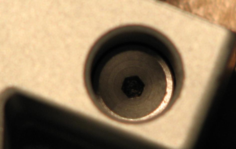

Je cherche les spec du petit outil que l'on fait entrer dans le coin gauche du débitmètre et qui permet de régler le CO2.
le 19/10/2015 à 23:23
c est une simple clef 6 pans en 3 mn

si tu pense être très éloigné du réglage d' origine, tu serres à fond  et tu devisse de 2 tours et demi .
ensuite, comme dit plus haut, tu vas moteur chaud chez ton controleur technique , et tu essaie de t approcher au plus près de 1,25 en Co2

Il faut une certaine longueur de l'outil pour atteindre la vis?
Si je m'en réfère au manuel d'atelier, c'est bien rotation à gauche pour appauvrir?
De combien faut-il tourner avant de constater une modification du niveau de CO2 (c'est hyper sensible ou peut y aller par demi-tour?)

Trop long, passe pas en dessous, faut une petite courbée, mais attention à ne pas la faire tomber dans le fond du moteur. C'est galère à chercher si t'as pas de camera endoscopique pour la récupérer.
le 19/10/2015 à 23:37
tu vas en quart de tour et tu attends une dizaine de secondes entre chaque modif, le temps que l analyseur recalcule pour te donner la nouvelle valeur

Et encore, va de 1/8 en 1/8, c'est tellement sensible
le 20/10/2015 à 07:29
Ah ouais quad même, c'est sensible à ce point!
le 20/10/2015 à 07:37
Fais gaffe meme le fait de mettre la clef dans le logement ça change.
Vas y mm par mm.

si le débitmètre n'a jamais été touché, ce petit logement est "bouché" par une pastille de plastique, qu'il faut donc enlever
le 20/10/2015 à 08:32
Hi: en fait ,ce ne sont pas bouchon en plastigue. Il est un bouchon d`aluminium avec une pince.

Dixit BertoSpidsi le débitmètre n'a jamais été touché, ce petit logement est "bouché" par une pastille de plastique, qu'il faut donc enlever
Hummmm...j’adore faire sauter les pastilles lors des premières fois!
le 20/10/2015 à 14:04
retirer l`unite motronic avec un boiter de filtre a air.Puis percer deux trous dans le bouchom et enlever avec une pince a bec effile.
