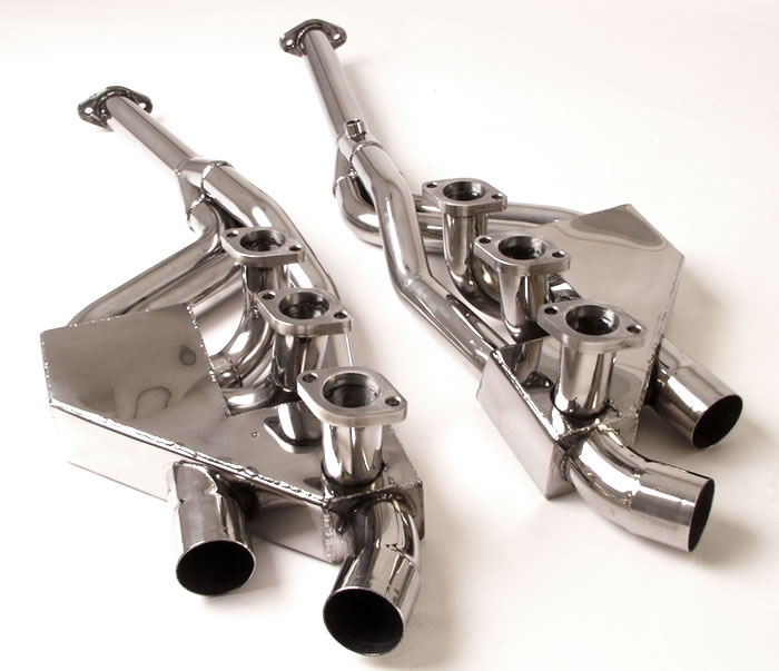

| yannou28 | le 21/10/2015 à 18:20 je parlais de cela truffasse ![]() |

| yannou28 | le 21/10/2015 à 19:20 apres si tu connais un bon soudeur!! ya cela ![]() sinon apres il faudra faire les casse d'avion |
