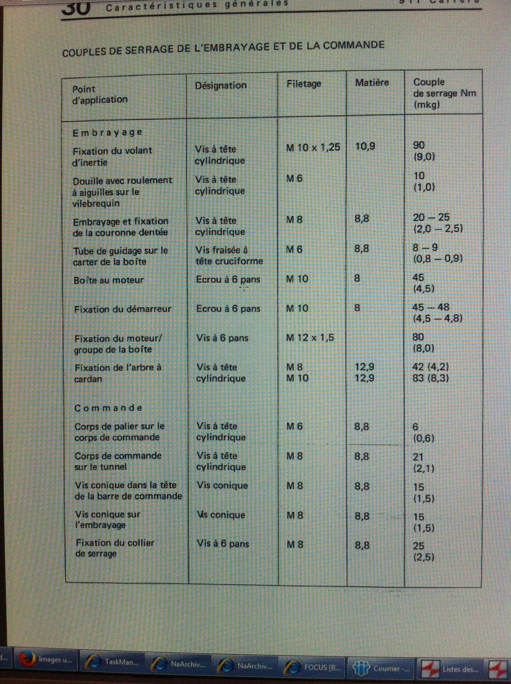

| manray1 | le 04/11/2015 à 05:51 Bonjour,Un d'entre-vous aurait-il la liste des différents couples de serrage pour un 3.2 ? merci |

| JeanBernard | le 04/11/2015 à 08:55 J'ai aussi un bouquin sur les 3.2 avec une table de couple, je regarde ce soir et scan les pages. |
| manray1 | le 04/11/2015 à 09:04 ah super, merci à toi |
| manray1 | le 04/11/2015 à 09:09 Dixit titikinéDans le manuel d'atelierdans la doc téléchargeable, rien concernant l'embrayage et donc les couples serrage pour volant moteur et couronne démarreur. |

| manray1 | le 04/11/2015 à 09:19 oui, je ne suis pas perdu, merci quand même ça fait quand même drôle d'avoir un compartiment moteur vide. Au moins je travaille facilement avec le moulin sur le support. |

| yannou28 | le 04/11/2015 à 14:22 tous est la! normalement!! ps/donner non verifié!!! selectionner la voiture en 1 clic en haut (clic) |
| manray1 | le 04/11/2015 à 17:17 super, merci à vous deux |
