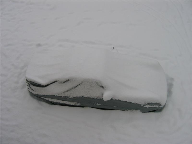

| JeanBernard | le 02/12/2015 à 09:40 La mienne passe l'hiver comme ça depuis 2009 , ce n'est pas plus néfaste qu'un vieux garage mal aéré ou une vielle grange avec un sol en terre battu et exposée aux quatre vent.Ce sera le dernier, sa chambre sera fini pour l'hiver suivant , isolation, aération basse et haute du garage plus VMC pour bien ventiler.Un coup de charge au début du printemps, elle a toujours démarré au quart de tour comme si je l'avais arrêté la veille et ça malgré des arrêts de 4 mois parfois. ![]() Message édité le 02/12/2015 Message édité le 02/12/2015 |
| Dgillou | le 02/12/2015 à 09:59 Bon ben voilà Lonestar avec la belle photo de Jeanbernard et le com de 911.sctarga en plus, tu as ta réponse. |
