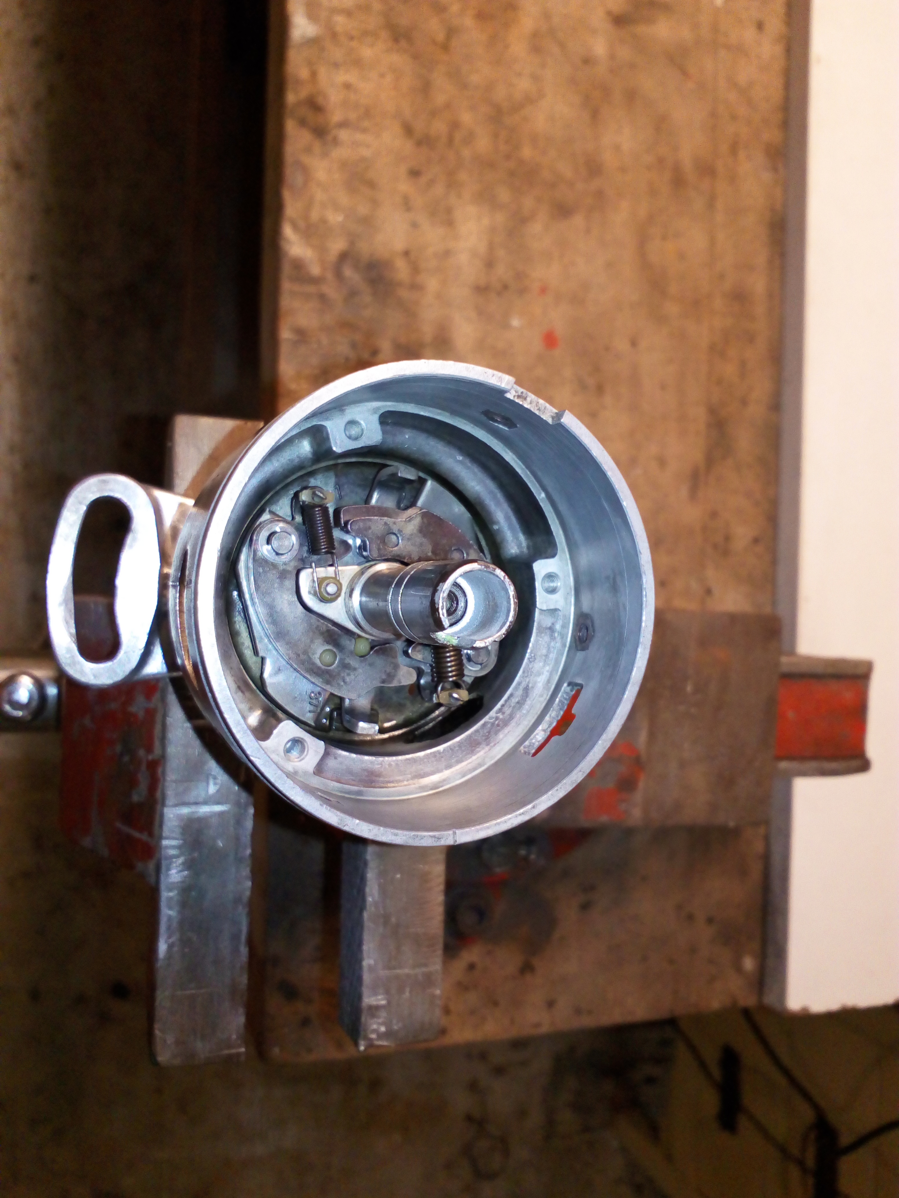

Salut,
Ceux ci je suppose ? Le gros et le petit... pour moi il faut passer par un centre bosch service + passage au banc une fois remis en état...

le 23/12/2015 à 19:27
Les deux ressorts ont un diamètre de fil et un nombre de spire différent, les deux masselottes ayant un poid également différent. Le passage sur banc permet le réglage de l'avance centrifuge en venant tendre (ou détendre) les ressorts en venant plier plus ou moins les petites pattes de maintien des ressorts (pattes situées en haut et en bas sur photo).

Je vous remercie pour les renseignement mais sur la photo de loustic je viens de me rendre compte
que les ressort sont différent comme sur mon allumeur
alors du coup je  n'ai pas à les changer
je pensé juste qu'un ancien propriétaire de la voiture  avait bricolé
Merci
