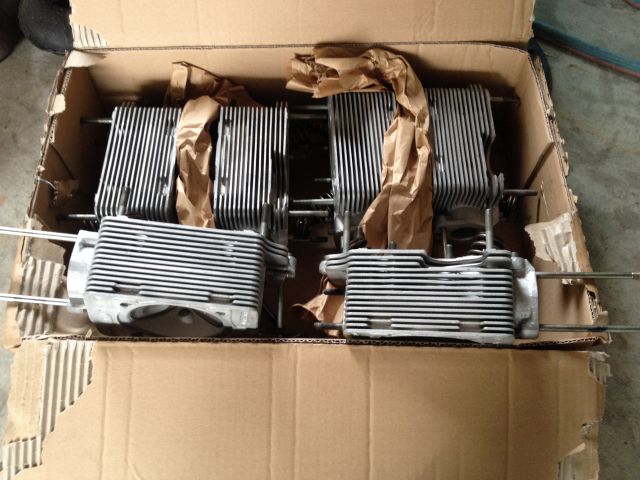

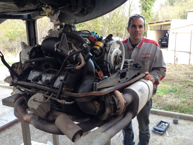

| GET27 | le 23/12/2015 à 20:54 le probleme venait d 'une soupape d 'admission qui c'était fissure à l 'endroit de la surface d' appui avec le siege de soupape , donc compression nulle sur un cylindre là c 'est un ami qui ma aider à déposer le bloc q ![]() ![]() Message édité le 23/12/2015 ci dessus les culasses sablés et toutes remontés avec guide neuf Message édité le 23/12/2015 Message édité le 23/12/2015 Message édité le 23/12/2015 |
| piairalex | le 23/12/2015 à 21:05 Welcome, beau moulin & travail |
| GET27 | le 23/12/2015 à 21:25 Par la même occasion, j'ai remplacé la segmentation, car les pistons et les cylindres étaient impeccablej'ai supprimé la pompe à air et j'en ai profité pour mettre les bouchons filetés sur les culasses |
