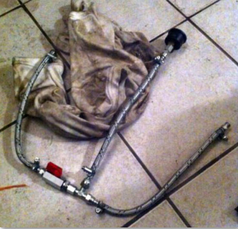

| grisou911 | le 06/01/2016 à 08:06 Salut,j'ai un mano acheté chez VW il y a longtemps mais c'est identique. Il ne faut pas de vanne 3 voies. Tu dois mettre un flexible entre la tête d'injection et le wur. Sur ton flexible, tu mets un T sur lequel tu installes un mano (avec ou sans flexible) et tu places une vanne à boule entre le T et le Wur. Vanne ouverte= lecture de la pression de commande de 0.5 à 3.7 bar (du WUR) Vanne fermée= pression d"alimentation du circuit (+/- 5 bar) Message édité le 06/01/2016 |

| grisou911 | le 06/01/2016 à 14:48 Dixit Gedeon25Tu vas dans Google, tu met P378 porsche tool et tu trouveras dans les 4 premières réponses, avec choix du filetage.si tu me trouves ce type d'outillage pour 35-40$..... ![]() photo du matériel utilisé par fanof911 (voir articles techniques) |

| grisou911 | le 06/01/2016 à 14:55 Il ne faut pas de vanne 3 voies. Regarde le système utilisé par Fanof911: l'extrémité droite du flexible va vers le doseur-distributeur et la partie gauche vers le régulateur.comme dit plus haut vanne ouverte = pression de commande; vanne fermée = pression d'alimentation régulée Pour votre info voici un lien en Hollande pour un kit à 75€[url=http://www.ferrari400parts.com/catalog/product_info.php/products_id/142/osCsid/mcrq7valpcv81qg8gaocn1o4m4] [/url](clic) Message édité le 06/01/2016 Message édité le 06/01/2016 |
